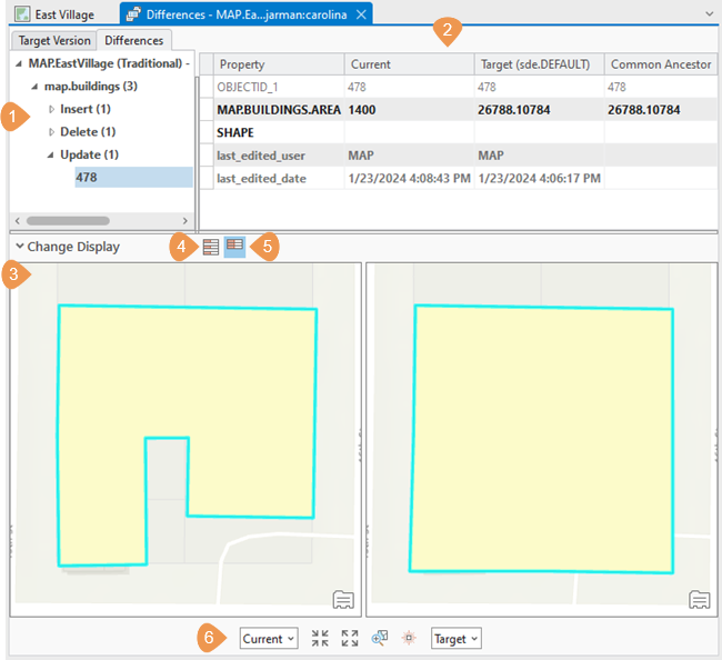

Вид Различия
Числа на изображении выше соответствуют числам в следующей таблице:
Элемент
Описание
Список различий — в разделе Список различий содержатся все слои и объекты, имеющие различия.
Информационная сетка — раздел информационной сетки показывает атрибуты и значения для всех представлений выбранного вами в списке различий объекта. Выделенные полужирным атрибуты означают, что правки, внесенные в текущую версию, содержат различия. Значения атрибутов, выделенные полужирным шрифтом и цветной отмывкой, относятся к системным полям, которые содержат различия.
Вьюер Показать изменения – вьюер Показать изменения открывает раздел в нижней части вида Различия. Отображая выбранный на картах объект во вьюере, вы можете сравнить изменения, внесенные в геометрию объекта, и отобразить конфликт между двумя версиями. Вы также можете самостоятельно перемещаться по картам во вьюере и определять объекты на экране.
Показать все Показать все поля — отображает все поля для объекта.
5
Показать различия Показывать только конфликтующие поля — отображает только те поля, в которых есть различия.
6
Инструменты навигации Показать изменения – следующие инструменты позволяют перемещаться и управлять отображаемой версией, а также перемещаться в окнах отображения изменений:
  • Два ниспадающих меню, по одному для каждого окна отображения, позволяют изменить отображение, чтобы отобразить представления для выбранного пространственного объекта: Текущее, Целевое или Общее родительское.
  • Приблизить Фиксированное увеличение — выполняется приближение для отображения карты в более крупном масштабе, благодаря чему увеличивается размер объектов, но показывается меньшая площадь.
  • Отдалить Фиксированное уменьшение — выполняется отдаление для отображения карты в более мелком масштабе, благодаря чему уменьшается размер объектов, но показывается большая площадь.
  • Приблизить к выборке Приблизить к результатам – масштабирует карту, чтобы отцентрировать выбранный объект.
  • Подсветить выбранное Подсветить – выбранный объект на короткое время будет мигать синим и окрасится в красный цвет во вьюере Показать изменения.

Список различий
Все слои, содержащие различия, отображаются в списке различий. Этот список показывает общее число различий для каждого слоя и каждого подслоя (указывается в скобках).
Щелкните кнопку развернуть для каждого слоя, чтобы увидеть типы различий для всех объектов. Их можно разбить на следующие категории:
  • Вставить – объект был вставлен в текущую версию.
  • Удалить – объект был удален в текущей версии.
  • Обновить – объект был обновлен в текущей версии.
Когда вы выбираете Object ID отдельного объекта в списке различий, то в информационной сетке появляются поля и атрибуты в Текущем, Целевом и представлении Общего предка этого объекта.
Щелкните правой кнопкой мыши значение идентификатора выбранного объекта в списке различий на вкладке Различия, чтобы открыть контекстное меню со следующими параметрами:
  • Подсветить на активной карте - объект кратковременно отобразится на карте синим цветом и изменит свой цвет на красный. Это поможет вам определить, где находится объект в общем слое. Эта опция более полезна, если вы уменьшили масштаб активной карты.
  • Приблизить к на активной карте - увеличивает отображение карты так, чтобы выбранный объект оказался в середине.
  • Переместить к на активной карте - перемещает изображение карты к выбранному объекту. Это сохраняет масштаб карты, но перемещает вид карты к местоположению выбранного объекта, чтобы вы могли просматривать объект в контексте с другими объектами в слое и другими слоями на карте. Например, если вы использовали опцию Подсветить на активной карте, но не увидели объект на карте, используйте Переместить к на активной карте, чтобы убедиться, что объект виден на карте. Теперь, когда вы используете опцию Подсветить на активной карте, вы должны увидеть, что объект подсвечен синим цветом на карте.
  • Выбрать на активной карте - выбирает объект на карте.
  • Подсветить - если вы отдалились до мелкого масштаба в окне Изменить отображение, используйте Подсветить, чтобы идентифицировать объект визуально. Он будет кратковременно подсвечен синим, затем цвет сменится на красный в окне Изменить отображение.
  • Приблизить к - приближает к центру выбранного объекта в окне Изменить отображение.
В информационной сетке вы можете просмотреть различные представления значений атрибутов для выбранного объекта. Когда у вас есть атрибуты и их значения для всех представлений объекта с различиями, вы можете видеть, как атрибутивные значения отличаются в разных версиях. Значения атрибутов, выделенные жирным шрифтом, означают, что изменения, внесенные в текущую версию, отличаются от изменений, внесенных в целевую версию.
Под информационной сеткой вы можете использовать кнопки Показать все Показать все поля и Показать различия Показать только конфликтующие поля, чтобы изменить поля, отображаемые в информационной сетке.
Щелкните стрелку рядом с надписью Показать изменения, чтобы открыть вьюер Показать изменения в нижней части вида Различия. Это позволяет сравнивать изменения геометрии выбранного объекта по мере их появления на карте, а также перемещаться и идентифицировать объекты на дисплее.
Используйте ниспадающие меню в нижней части вьюера, чтобы сравнить представление объекта, используя следующие опции:
  • Текущая — сравнить с текущей версией.
  • Целевая — сравнить с состоянием объекта в целевой версии.
  • Общий предок — сравнить с состоянием объекта в текущей версии до редактирования.
