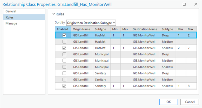

Правила класса отношений в диалоговом окне Свойства класса отношений
  1. Щелкните класс отношений правой кнопкой на панели Каталог, чтобы открыть диалоговое окно Свойства класса отношений.
  2. Щелкните вкладку Правила в диалоговом окне Свойства класса отношений.
    Будет отображен список всех возможных правил для этого класса отношений.
Столбец, который Включен, показывает, которое из правил активно в данный момент.
Правила класса отношений можно отсортировать, выбрав в ниспадающем меню Сортировать по Подтипу источника, затем - адресата или Подтипу адресата, затем - источника.

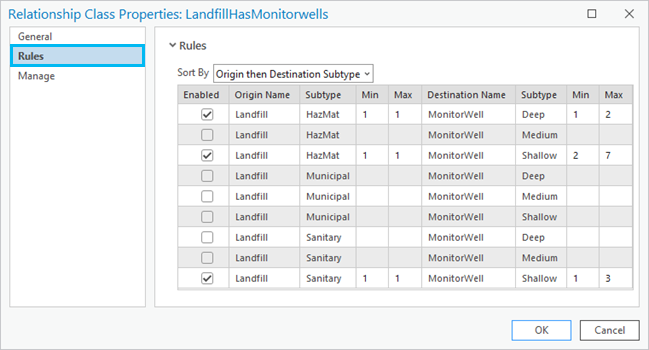

      1. На вкладке Правила отметьте Включено для строки, представляющей правило, которое вы хотели бы добавить в класс отношений.
      2. Если таблица-источник содержит подтипы, выберите подтип, с которым вы хотите связать правило класса отношений. Если класс-источник не содержит подтипов, правило отношений будет применяться ко всем объектам.
        Добавьте правило класса отношений на вкладке Правила диалогового окна Свойства класса отношений.

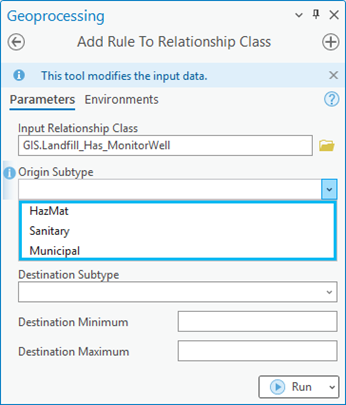

    • Если вы решите использовать инструмент геообработки Добавить правило в класс отношений, щелкните ссылку, чтобы открыть инструмент геообработки Добавить правило в класс отношений.
      1. Щелкните кнопку обзора Обзор рядом с Входной класс отношений, чтобы перейти к базе геоданных, в которой находится класс отношений. Эта база геоданных может быть файловой, мобильной или корпоративной.
        Подсказка:
        Если класс отношений хранится в корпоративной базе геоданных, этот инструмент может запускаться только владельцем данных.
      2. Дополнительно, в поле Подтип источника, если таблица-источник содержит подтипы, выберите в ниспадающем меню подтип, с которым вы хотите связать правило класса отношений. Если класс-источник не содержит подтипов, правило отношений будет применяться ко всем объектам.
        Диалоговое окно инструмента геообработки Добавить правило в класс отношений

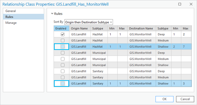

      1. На вкладке Правила отметьте Включено для строки, представляющей правило, которое вы хотели бы удалить из класса отношений.
      2. Если таблица-источник содержит подтипы, выберите подтип, который вы хотите удалить из правила класса отношений.
        Снимите отметку, чтобы удалить правило класса отношений на вкладке Правила диалогового окна Свойства класса отношений.
      3. Чтобы применить изменения, щелкните OK.

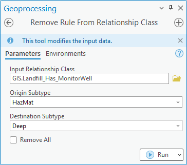

    • Если вы решите использовать инструмент геообработки Удалить правило из класса отношений, щелкните ссылку, чтобы открыть инструмент геообработки Удалить правило из класса отношений.
      1. Щелкните кнопку обзора Обзор рядом с Входной класс отношений, чтобы перейти к классу отношений, в котором находится удаляемое правило. База геоданных, содержащая класс отношений, может быть файловой, мобильной или корпоративной.
        Подсказка:
      2. Дополнительно, в поле Подтип источника, если таблица-источник содержит подтипы, выберите в ниспадающем меню подтип, из которого вы хотите удалить правило класса отношений. Если класс-источник не содержит подтипов, правило отношений будет применяться ко всем объектам.
        Диалоговое окно инструмента геообработки Удалить правило из класса отношений
      3. Дополнительно, в поле Подтип назначения, если таблица-адресат содержит подтипы, выберите в ниспадающем меню подтип, из которого вы хотите удалить правило класса отношений.
      4. Для параметра Удалить все применяются следующие сценарии:
        • Отмечено - Все правила отношений будут удалены из входного класса отношений.
        • Не отмечено - Будут удалены только правила из указанных подтипов источника и адресата. Используется по умолчанию.
      5. Чтобы применить изменения, щелкните Запустить.
