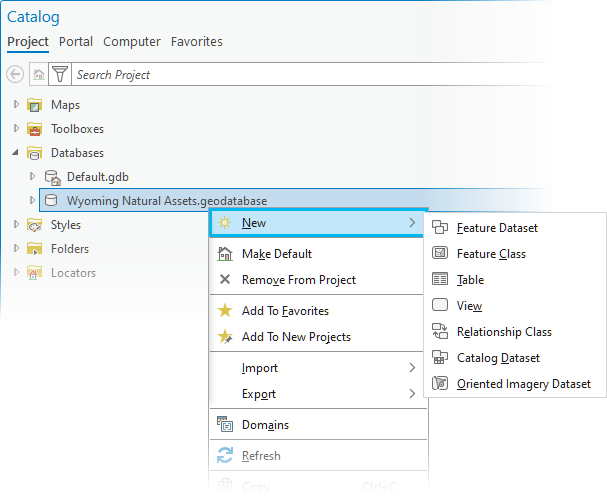

  2. На панели Каталог щелкните правой кнопкой мыши существующую базу геоданных и выберите в контекстном меню команду Новый.
    Контекстное меню с опциями для создания новых объектов
  3. Щелкните Класс отношений .
    Опция Класс отношений

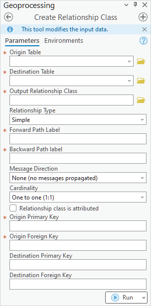

    Появится диалоговое окно инструмента геообработки Создать класс отношений с настройками по умолчанию.
    Инструмент геообработки Создать класс отношений

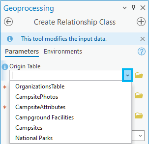

  4. Для параметра Таблица-источник вы можете выбрать набор данных из списка или использовать кнопку обзора, чтобы найти набор данных.
    Параметр Таблица-источник

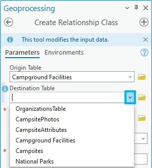

  5. Для параметра Таблица-адресат вы можете выбрать набор данных из списка или использовать кнопку обзора, чтобы выбрать набор данных.
    Параметр Таблица-адресат

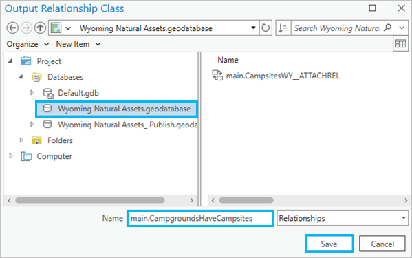

  6. У параметра Входной класс отношений нажмите кнопку обзора , перейдите к базе геоданных, в которой будет храниться класс отношений, введите имя для класса отношений в окне Имя и щелкните Сохранить.
    В этом примере таблица-источник и таблица-адресат расположены в мобильной базе геоданных под названием Wyoming Natural Assets.geodatabase. Класс отношений также должен находиться в мобильной базе геоданных. Поскольку мобильная база геоданных создана на основе SQLite, к имени класса отношений автоматически добавляется префикс main, указывающий, что он принадлежит основной схеме, которая является схемой по умолчанию для базы данных SQLite.
    Наименование Выходного класса отношений

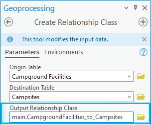

    Имя класса отношений отражается в параметре Выходной класс отношений.
    Заполненный параметр Выходной класс отношений

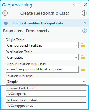

  8. Задайте значения для параметров Надпись прямого отношения и Надпись обратного отношения.
    Параметры Надпись прямого отношения и Надпись обратного отношения
    Описание прямого отношения описывает отношение при переходе от класса-источника к классу-адресату, а описание обратного отношения описывает отношение при переходе в обратном направлении, от класса-адресата к классу-источнику. Подробнее об этих надписях см. в разделе Параметры инструмента Создать класс отношений.

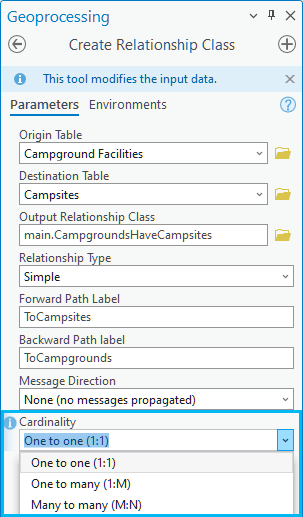

  10. Для параметра Кардинальность выберите опцию кардинальности, соответствующую данным в классе отношений.
    Параметр Кардинальность задан как Один-к-одному
    Кардинальность в классе отношений описывает, сколько объектов в источнике связано с каким количеством объектов в адресате. Ниже приведены опции параметра Кардинальность:
    • Один к одному (1:1) — каждая строка или пространственный объект таблицы-источника могут быть связаны с одной строкой или пространственным объектом таблицы-адресата или не иметь связей. Это установка по умолчанию.
    • Один ко многим (1:M) — каждая строка или пространственный объект таблицы-источника могут быть связаны с одной или несколькими строками или пространственными объектами таблицы-адресата.
    • Многие ко многим (M:N) — несколько строк или объектов в таблице-источнике могут быть связаны с несколькими строками или объектами в таблице-адресате.
    Подробнее о кардинальности см. в разделе Параметры инструмента Создать класс отношений.

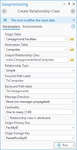

  12. Для параметров Первичный ключ источника и Внешний ключ источника указывается поле в таблице-источнике и соответствующее поле в таблице-адресате.
    Для параметров Первичный ключ источника и Внешний ключ источника указывается первичный ключ в классе объектов источника и соответствующее поле в таблице-адресате. Для параметра Внешний ключ источника отображаются только поля с тем же типом данных, что и поле, указанное для параметра Первичный ключ источника.
    Заполненные параметры инструмента Создать класс отношений для простого класса отношений
  13. Нажмите Запустить, чтобы создать класс отношений.
