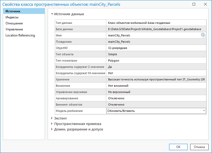

Доступ к свойствам набора данных в мобильной базе геоданных можно получить на панелях Содержание и Каталог в ArcGIS Pro. Диалоговое окно Свойства класса пространственных объектов используется для установки псевдонима, пространственного и атрибутивного индексов.
Чтобы открыть диалоговое окно Свойства класса объектов, щелкните правой кнопкой мыши таблицу или класс пространственных объектов на панели Каталог или в виде Каталог и щелкните Свойства. В диалоговом окне Свойства класса пространственных объектов некоторые свойства доступны для редактирования, а другие доступны только для чтения.
Свойства класса пространственных объектов в мобильной базе геоданных

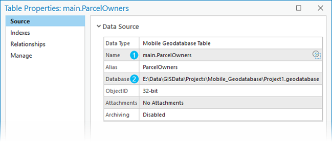

Свойства таблицы в мобильной базе геоданных
Путь к базе данных SQLite состоит из пути к файлу, имени базы данных и расширения файла.
Например, если вы используете инструмент геообработки Создать мобильную базу геоданных для создания мобильной базы геоданных Project1, которая хранится во вложенных папках на диске C: в операционной системе Microsoft Windows, путь к базе данных этой мобильной базы геоданных будет выглядеть следующим образом: C:\Data\GISData\Projects\Mobile_Geodatabase\Project1.geodatabase.
Поскольку SQLite – это реляционная база данных, вы можете использовать SQL в программном обеспечении, отличном от ArcGIS, для просмотра ресурсов мобильной базы геоданных. База данных SQLite, доступ к которой осуществляется с помощью SQL, использует логическое имя базы данных. При использовании SQL для доступа к базе данных SQLite база данных с именем main зарезервирована для основной базы данных и используется независимо от физического имени файла базы данных. Полное имя таблицы в SQLite будет main.<table name>, а полное имя столбца в SQLite будет в формате <table name>.<column name> или <database name>.<table_name>.<column name>.
Например, если вы используете SQL для получения данных из столбцов Tax_Value и Owner_Name таблицы ParcelOwners, используйте следующее выражение: SELECT Main.ParcelOwners.Owner_Name, Main.ParcelOwners.Tax_Value FROM Main.ParcelOwners.
