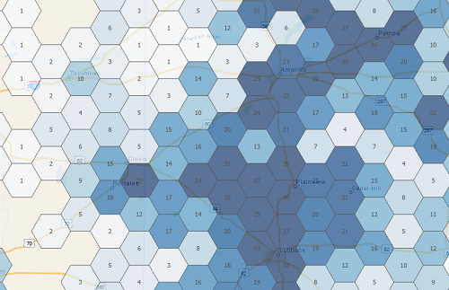

Векторный слой с включенным биннингом в виде шестиугольников — ребро наверху
Данный векторный слой объектов с включенным биннингом отображает общее количество торнадо, зарегистрированных в западном Техасе, в виде шестиугольников — ребро наверху.
