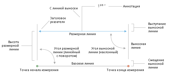

Объект-размер состоит из нескольких частей, которые могут отображаться или не отображаться (в зависимости от назначения). Эти части могут отображаться по-разному, с использованием различным символов и правил размещения. Вот пример того, из чего состоит объект-размер:
Части объекта-размера
