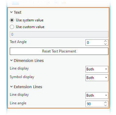

  5. Чтобы применить пользовательское текстовое значение или изменить отображение размерной линии, символов маркера или выносных линий, щелкните стрелку Активный шаблон .

    Чтобы ввести значения атрибутов объектов или изменить настройки инструмента, щелкните вкладки, описанные в следующей таблице:
    Вкладка
    Описание
    Атрибуты Атрибуты
    Значения атрибутов, присвоенные объекту.
    Выровненный объект-размер Выровненный
    Дополнительные настройки инструмента.
