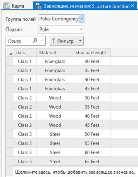

Для примера с опорами в группе полей Poles Contingency будет следующий набор зависящих значений:
Пример - Зависящие значения для опор
После того как вы создали зависящие значения для ваших данных, созданные вами ограничения будут соблюдаться в приложении при размещении значения в поле при редактировании, например, на панели Атрибуты или в виде Таблица атрибутов.
