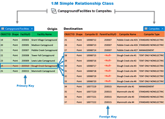

Поведение простого класса отношений "один-ко-многим" при удалении дочерней записи в таблице-адресате
Однако, когда вы удаляете объект-источник в простом отношении, значение поля внешнего ключа для сопоставления объекту-адресату устанавливается на <Null>. Такое поведение внешнего ключа было разработано для сохранения целостности на уровне ссылок между объектами. Когда объект-источник удален, значение в строке внешнего ключа больше не связывается с объектом в источнике и, как результат, значение внешнего ключа устанавливается на Null и больше не используется.
Основной задачей внешнего ключа является поддержание отношения между объектом-адресатом и связанным с ним объектом-источником. Если отсутствует объект-источник с соответствующим значением первичного ключа, нет необходимости в поддержании значения внешнего ключа. Если в дальнейшем необходимо связать тот же объект-адресат с новым или отличным объектом-источником, поле внешнего ключа (FK) можно обновить с <Null> на требуемое значение.
Например, площадка для кемпинга Слау-Крик с FacilityID 259310 - самая маленькая площадка для кемпинга в Йеллоустонском национальном парке, в ней всего шесть мест для кемпингов. Было принято решение объединить эту площадку для кемпинга с более крупной площадкой для кемпинга Пебл Крик. В этом классе простых отношений, когда запись о площадке для кемпинга Слау-Крик удаляется из таблицы-источника, шесть кемпингов остаются в таблице-адресате; однако значение их внешнего ключа меняется на <Null>. Теперь вы можете обновить ParentFacilityID этих шести значений <Null> на 259307, чтобы они теперь были связаны с ParentFacilityID площадки для кемпинга Пебл Крик.
Поведение простого класса отношений "один-ко-многим" при удалении родительской записи в таблице-источнике
