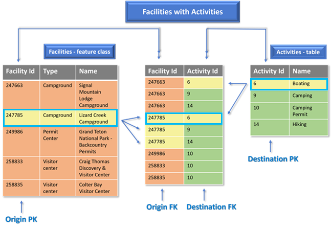

Например, чтобы помочь путешественникам и туристам найти определенные виды активности, такие как плавание, пешие походы и катание на лодках, доступные на различных объектах в национальном парке Гранд-Титон, для класса объектов Facilities и автономной таблицы Activities был создан класс отношений многие-ко-многим. В этом сценарии кемпинг Lizard Creek предлагает возможность плавать на лодках, и отношение между этими объектами необходимо добавить в класс отношений.
Отношения многие-ко-многим требуют использования промежуточной таблицы, в которой могут храниться атрибуты для самих отношений.
Диаграмма кардинальности многие-ко-многим (M:N) между классом объектов Facilities и таблицей Activities показывает, что в объекте может размещаться несколько видов деятельности, и деятельность может выполняться более чем в одном объекте.

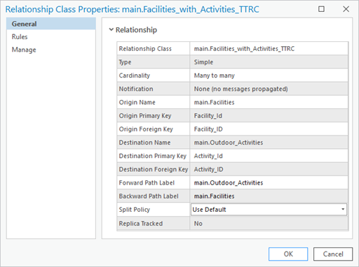

  2. Можно также щелкнуть правой кнопки класс отношений на панели Каталог и выбрать Свойства.
    Можно изменять свойства класса отношений на вкладках: Общие, Правила и Управление.
    Диалоговое окно Свойства класса отношений

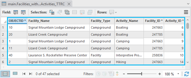

    Например, если класс отношений создается с помощью инструмента Таблица в класс отношений, для которого требуется существующая таблица, заполненная дополнительными атрибутами отношений, итоговая промежуточная таблица может выглядеть примерно так. В этом примере промежуточная таблица для этого атрибутивного класса отношений содержит все допустимые отношения между классом объектов Facilities и таблицей Outdoor, где поле Facility_ID является внешним ключом источника, а поле Activity_ID — внешним ключом адресата.
    Поля и атрибуты заполнены в промежуточной таблице атрибутивного класса отношений, созданной инструментом Таблица в класс отношений

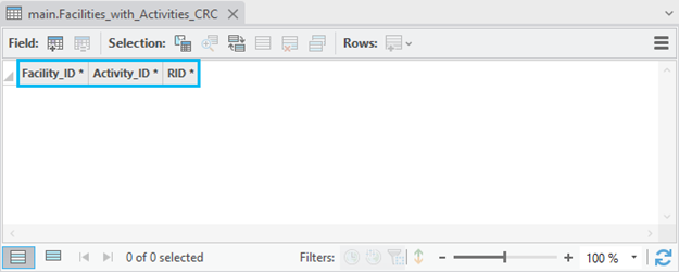

    Если класс отношений создается с помощью инструмента Создать класс отношений, промежуточная таблица будет содержать только обязательные поля, и эти поля должны быть обязательно заполнены, поскольку ArcGIS не отображает отношения между исходными и целевыми объектами. Использование этого инструмента для создания атрибутивного класса отношений означает, что промежуточную таблицу необходимо заполнить вручную, и полученная промежуточная таблица может выглядеть примерно так.
    Только обязательные имена полей отображаются в промежуточной таблице атрибутивного класса отношений, созданной с помощью инструмента Создать класс отношений.

Вы можете использовать панель Атрибуты , чтобы добавить отношения между двумя объектами. В классе отношений многие-ко-многим или атрибутивном классе отношений промежуточная таблица отображает и хранит отношения между объектами-источниками и объектами-адресатами. Когда между двумя объектами в классе отношений этого типа создается отношение, в эту промежуточную таблицу добавляется новая строка. Эта строка заполняется значениями первичных ключей объекта-источника и объекта-адресата.

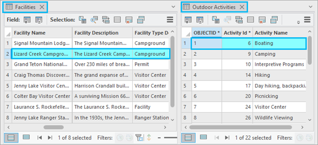

  2. Воспользуйтесь инструментом Выбрать , чтобы в интерактивном режиме указать связанные объекты источника и адресата. Если таблица участвует в отношении, выберите Открыть, чтобы открыть таблицу на панели Содержание и выберите нужные строки.
    Например, если использовать изображение вверху раздела, кемпинг Lizard Creek в классе объектов Facilities должен иметь отношение с объектом Boating в таблице Outdoor Activities. Должны быть выбраны Lizard Creek Campground (объект-источник) и Boating (объект-адресат).
    Выбранные связанные объекты

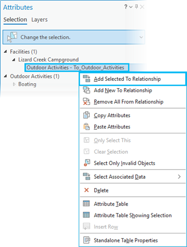

  4. Нажмите на панели Атрибуты, чтобы раскрыть выбранный объект, и щелкните правой кнопкой надпись класса отношений.
  5. Щелкните опцию Добавить выбранное к отношению.
    Кемпинг Lizard Creek в классе объектов Facilities связан с объектом Boating в таблице Outdoor Activities.

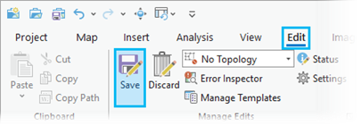

  7. Сохраните изменения, чтобы отношения и новые данные в промежуточной таблице были сохранены.
    Сохранение изменений
