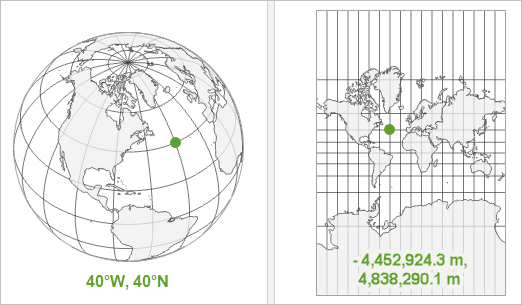

Системы координат проекции — это плоскостные системы, в которых для координат используются линейные, а не угловые единицы. Система координат проекции основывается на географической системе координат и проекции карты. Проекция карты содержит математические вычисления, которые конвертируют угловые геодезические координаты географической системы координат в декартовы координаты системы координат проекции на плоскости.
Загрузите список всех поддерживаемых систем координат проекции.
Схема сравнения географической системы координат, показанной в виде земной сферы, и системы координат проекции — прямоугольной плоской карты
Географическая система координат (слева), исчисляемая в угловых единицах, сравнивается с системой координат проекции (справа) в линейных единицах (метрах) для того же местоположения в Атлантическом океане.
