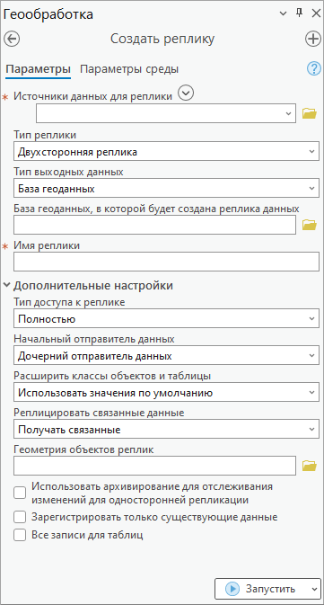

Параметры
Далее приведены разъяснения по каждому параметру инструмента геообработки Создать реплику:

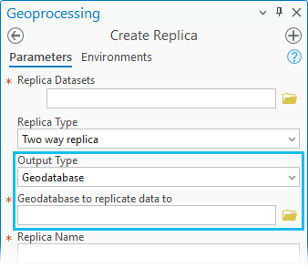

  • Выходной тип - выходной тип для данных, которые будут реплицированы.
    • База геоданных - реплецирует данные в базу геоданных. Используется по умолчанию.
    • Xml файл - реплецирует данные в XML-документ рабочей области.

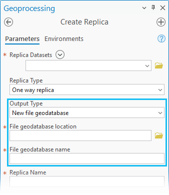

    • Новая файловая база геоданных — реплицирует данные в новую файловую базу геоданных, которая будет создана при запуске инструмента и действительна только для односторонних и извлекаемых реплик.
  • База геоданных, в которую будут реплицированы данные - этот параметр является обязательным, если Выходной тип - База геоданных и данные реплицируются в локальную или удаленную целевую базу геоданных. Доступ к удаленным базам геоданных может осуществляться посредством сервисов геоданных, запущенных на сайте ArcGIS Server. Найдите и выберите базу геоданных или сервис геоданных для получения данных. Если ваша реплика открепляемая или односторонняя, местом назначения может быть файловая база геоданных, а в противном случае требуется многопользовательская база геоданных.
    Использование этого параметра для репликации данных в базу геоданных позволяет вам создать реплику в подключенной среде. См. как создать открепленную реплику, одностороннюю реплику или двустороннюю реплику для подробных шагов о рабочем процессе.

  • Местоположение файловой базы геоданных — этот параметр является обязательным, если для параметра Выходной тип установлено Новая файловая база геоданных. Местоположение файловой базы геоданных — это место, в котором при запуске инструмента будет создана новая файловая база геоданных, в которой будет размещаться дочерняя реплика. Использование параметра Новая файловая база геоданных для Выходного типа допустимо только для односторонних и открепленных реплик.
    • Имя файловой базы геоданных – имя файловой базы геоданных, которая будет создана для размещения дочерней реплики.

  • Имя реплики - введите имя создаваемой реплики.
Дополнительные настройки
В следующих разделах описываются дополнительные настройки инструмента геообработки Создать реплику.
Тип доступа к реплике
При создании реплики есть две опции построения пространственной информационной модели:
  • Полная модель - при помощи полной модели можно реплицировать и поддерживать в дочерней версии все простые и сложные типы данных, такие как топологии, геометрические сети, объекты-размеры. Используется по умолчанию.
    Полная модель предполагает, что допустимые объекты хранятся в одном типе объектов как в родительской, так и в дочерней репликах базы геоданных. Например, если класс пространственных объектов в родительской реплике является классом объектов соединений сети, соответствующий класс объектов в дочерней базе геоданных также должен быть классом объектов соединений.
    Этот параметр предназначен для использования с приложениями для редактирования на основе клиентского программного обеспечения ArcGIS.
  • Простая модель - в этой модели дочерняя база геоданных содержит только простые объекты. Простая модель не позволяет ни реплицировать топологию, геометрические сети, аннотации и объекты-размеры, ни делать данные в дочерней реплике версионными. При необходимости данные можно зарегистрировать как версионные в дочерней реплике после создания реплики.
