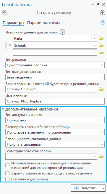

  8. Щелкните Расширенные настройки, чтобы развернуть дополнительные параметры, если требуется переопределить параметры репликации по умолчанию. Если вы не меняете параметры по умолчанию, перейдите к шагу 15.
    Дополнительные настройки в инструменте Создать реплику
  9. В Дополнительных настройках для Типа доступа к реплике выберите Полная или Простая для модели базы геоданных.
    Более подробно об опциях типа доступа к реплике
  10. В Расширить классы объектов и таблицы выберите одну из следующих опций:
    • Использовать по умолчанию - реплика будет содержать таблицы, которые являются частью любого расширенного типа набора данных, например топологии, класса отношений или сети, в котором участвуют классы пространственных объектов или таблицы в реплике. По умолчанию для классов пространственных объектов реплицируются все объекты, пересекающие пространственный фильтр. Если пространственный фильтр не задан, включаются все объекты. По умолчанию для таблиц используется только репликация схемы.
    • Добавить только со схемой - добавляет схемы классов пространственных объектов и таблиц в расширенные наборы данных, но не данные для них.
    • Все строки - добавляет все строки для классов пространственных объектов и таблиц в расширенных наборах данных.
    • Не добавлять - добавляет наборы данных, заданные на шаге 4, но не добавляет классы пространственных объектов и таблицы из расширенных типов наборов данных, в которых участвуют эти наборы.
  11. Для настройки Реплицировать связанные данные выберите Получать связанные или Не получать связанные, чтобы указать, реплицируются ли строки, связанные со строками, уже находящимися в данной реплике.
Получать связанные – настройка по умолчанию.
Примечание:
См. Репликация и связанные данные, чтобы получить более подробную информацию о том, как эта настройка работает при репликации данных.
  1. Используйте один из следующих параметров, чтобы определить, какие объекты будут включены в реплику:
    • Выберите векторный слой из ниспадающего меню Объекты геометрии реплики.
      Объектами геометрии реплики может быть векторный слой, содержащий одну или несколько точек, линий или полигонов.
      Если в векторном слое есть один объект, объекты в наборах данных реплик, которые пересекают этот объект, будут реплицированы. Если в векторном слое есть два или более объекта, геометрия объединяется, и будут реплицироваться только те данные, которые пересекают объединенную геометрию.
      Если для объектов геометрии реплики были заданы фильтры (например, определяющий запрос), то для определения геометрии реплики будут использоваться только те объекты, которые соответствуют этим фильтрам.
    • Используйте параметр среды Экстент, чтобы определить, какие объекты будут включены в реплику.
    Если заданы и Объекты геометрии реплики и параметр среды Экстент, будет использоваться настройка Объекты геометрии реплики.
    Если параметры среды Объекты геометрии реплики и Экстент не установлены, используется полный экстент данных.
  2. При необходимости в ниспадающем меню Тип пространственного фильтра выберите вариант, который определяет пространственное отношение между значениями параметра Наборы данных реплики и значениями параметра Геометрия объектов реплик, а также способ фильтрации этого отношения.
    Инструмент применяет пространственное отношение к данным в экстенте, определенном параметром Геометрия объектов реплик, для ограничения данных, включаемых в реплику.
    • Пересекает — объекты из значения параметра Наборы данных реплики, которые пересекают объекты в значении параметра Геометрия объектов реплик будут извлечены для Открепленной реплики. Используется по умолчанию.
    • Содержит — объекты из значения параметра Наборы данных реплики, которые содержатся в выбранном объекте в значении параметра Геометрия объектов реплик будут извлечены для Открепленной реплики.
  3. Дополнительно можно установить флажок Использовать архивирование для отслеживания изменений для односторонней репликации в нижней части диалогового окна инструментов.
    Чтобы использовать архивирование для односторонних реплик, родительская рабочая область должна быть подключена к версии по умолчанию. Для односторонних реплик из дочерней в родительскую базу дочерняя рабочая область должна быть подключена к версии по умолчанию.
  4. Дополнительно вы можете поставить отметку Зарегистрировать только существующие данные, если данные уже существуют в дочерней базе геоданных и используются для задания наборов данных для реплики.
    • Если опция Зарегистрировать только существующие данные не отмечена, что является настройкой по умолчанию, данные родительской базы геоданных копируются в дочернюю базу.
    • Когда отмечено Зарегистрировать только существующие данные, опция Все записи для таблиц недоступна.
    Обратитесь к разделу Зарегистрировать только существующие данные для получения списка дополнительных требований к репликации базы геоданных, которые должны соблюдаться перед выбором этой опции для инструмента геообработки Создать реплику.
  5. При необходимости используйте опцию Все записи для таблиц, чтобы указать, будут ли скопированы все записи или только схема в дочернюю базу геоданных для таблиц, к которым не применены фильтры (например, выборки или определяющие запросы).
    • Отмечено — Для таблиц без примененных фильтров все записи будут скопированы в дочернюю базу геоданных для таблиц. Эта опция заместит значение параметра Расширить классы объектов и таблицы.
    • Не отмечено — Для таблиц без примененных фильтров в дочернюю базу геоданных для таблиц будет скопирована только схема. Таблицы с примененными фильтрами будут учтены. Используется по умолчанию.
    Примечание:
    Опция Все записи для таблиц будет недоступна, если отмечена опция Зарегистрировать только существующие данные.
