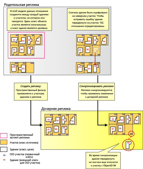

Изменения, в которых исходная строка не существует в целевой реплике базы геоданных—Как описано выше, процесс синхронизации запускает дополнительную обработку для поддержки отношений, когда поле
ObjectIDявляется полем первичного ключа в классе отношений. Однако, отношения не поддерживаются в случаях, когда редактирование включает ссылку на исходную строку, которая не существует в связанной реплике базы геоданных. При вставке это отражается во внешнем ключе, для которого устанавливает нулевое значение в строке назначения. При обновлении значение внешнего ключа остается таким же, каким оно было до синхронизации в строке назначения. Обратите внимание, что такое поведение не встречается с репликами открепления/прикрепления.
- Рисунок выше показывает случай, в котором простой класс отношений существует между участками и зданиями, где поле
ObjectIDкласса участков является исходным первичным ключом. В данном примере реплика создается только для участков и зданий в рамках пространственного экстента. Однако, после создания реплики выявляется ошибка оцифровки, показывающая, что здание было оцифровано на неверном участке. Это исправлено в родительской реплике базы геоданных путем перемещения здания и редактирования отношения таким образом, что это здание связывается с правильным участком. Затем реплика синхронизируется, чтобы применить изменения к дочерней реплике. В этом случае здание перемещено, но до сих пор связано с неправильным участком в дочерней реплике. Класс отношений не был изменен в дочерней реплике, поскольку корректная исходная строка (участок с ObjectID 102 в родительской реплике) не существует в дочерней реплике базы геоданных. В этих случаях отношения не изменяются.

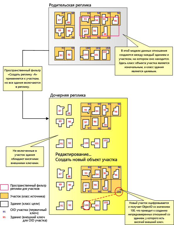

Висячие внешние ключи – при создании реплики строки копируются из исходной базы геоданных в целевую базу геоданных на основании того, как определена реплика. При определении реплики вы можете выбрать, включать ли строки из таблицы назначения без связанных строк в исходной таблице. Значения внешнего ключа в таблице-адресате для этих несвязанных строк те же, что и в базе геоданных-источнике. Это висячие внешние ключи, поскольку исходная строка, на которую они ссылаются, не существует в целевой базе геоданных.
- Рисунок выше описывает пример того, где непредвиденное поведение может отразиться при наличии висячих внешних ключей. В данном случае родительская реплика базы геоданных имеет простой класс отношений между участками и зданиями. Класс участков является исходным и использует поле
ObjectIDв качестве первичного ключа. Реплика создана, чтобы собрать все здания города и участки в единый блок. Процесс создания реплики копирует соответствующие участки и здания из родительской реплики базы геоданных в дочернюю реплику базы геоданных. В дочерней реплике здания, связанные с участками за пределами города, имеют висячие внешние ключи, поскольку эти участки не являются частью реплики. Например, здание с внешним ключом 100 имеет висячий внешний ключ, поскольку участок с ObjectID 100 не существует в дочерней версии. Если в дочерней реплике будет создан новый участок со значением ObjectID, равным 100, он будет неумышленно связан со зданием.
