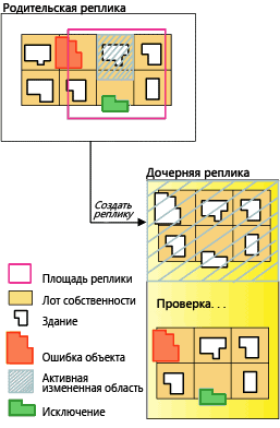

Топология
При репликации наборов данных топологии, все классы объектов, участвующие в ней, реплицируются вместе с топологией. Это означает, что отдельные классы объектов топологии не могут быть исключены из реплики.
При репликации классов объектов топологии весь экстент топологии в дочерней реплике отмечается как измененная область. Для выявления существующих ошибок топология сперва должна быть проверена. Топология в дочерней реплике ведет себя так же, как в родительской реплике, редактирование создает измененные области, а проверка создает и удаляет ошибки.
Если объект отмечен как исключение из правил топологии, то это будет сохранено, и данный объект будет выглядеть как исключение и в дочерней реплике.
Следующий пример показывает поведение репликации топологии. При первой репликации топологии весь ее экстент отмечается в дочерней реплике как измененная область. После проверки исходный объект-ошибка будет снова найден. Объект, отмеченный как исключение из правил топологии, сохранит свои свойства исключения в дочерней реплике и после репликации.
Родительская и дочерняя реплики базы геоданных при репликации топологии
