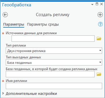

Используйте инструмент геообработки Создать реплику, чтобы создать двухстороннюю реплику. Вы можете открыть этот инструмент из контекстного меню Распределенной базы геоданных или из панели Геообработка.

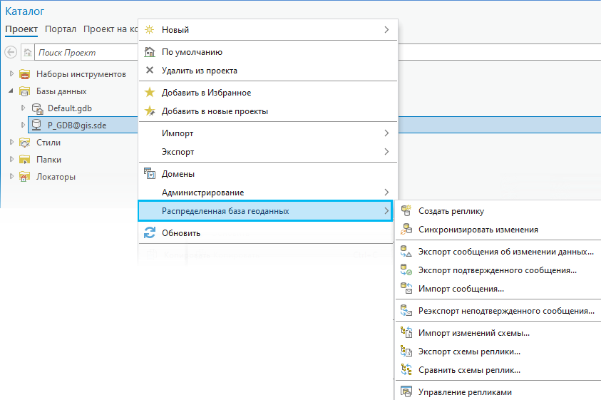

  2. На панели Каталог щелкните правой кнопкой существующее подключение к базе геоданных и в контекстном меню выберите Распределенная база геоданных.
    Контекстное меню Распределенная база геоданных
    Примечание:
    Чтобы создать реплику, вы должны подключиться к многопользовательской базе геоданных как пользователь с правами на создание данных в базе данных.
  3. Выберите Создать реплику .
    Опции Контекстного меню Распределенная база геоданных
    Появится диалоговое окно инструмента геообработки Создать реплику с настройками по умолчанию.
    Инструмент геообработки Создать реплику

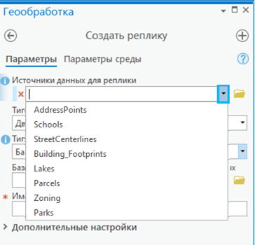

  4. Для Наборов данных реплики нажмите кнопку обзора, чтобы выбрать слои для репликации.
    Ниспадающее меню наборов данных реплики
    Примечание:
    • Чтобы появилась кнопка Добавить несколько , на карте должен быть хотя бы один слой.
    • Используйте Добавить несколько рядом с Наборы данных реплики, чтобы добавить сразу несколько наборов данных.
    • При репликации поднабора данных, примените определяющие запросы, как описано в разделе Определение наборов данных для репликации. Затем используйте ниспадающее меню для добавления в эту реплику данных, содержащих поднабор данных. Если для выбора наборов данных, содержащих поднабор данных, вместо ниспадающего меню используется кнопка поиска, определяющие запросы учитываться не будут, и применится поведение по умолчанию.
    • При включении таблиц в реплику важно понимать, что поведение по умолчанию заключается в репликации только схемы таблицы. Чтобы реплицировать все записи для определенной таблицы, выполните действия, описанные в разделе Создание поднабора реплицируемых данных, чтобы указать SQL-выражение 1=1 в качестве определяющего запроса для таблицы. Чтобы скопировать все записи для всех таблиц в дочернюю реплику базы геоданных, используйте опцию Все записи для таблиц в инструменте геообработки Создать реплику в разделе Дополнительные настройки. Чтобы реплицировать поднабор записей, введите выражение SQL.

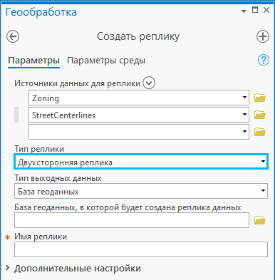

  5. Убедитесь, что в ниспадающем меню Тип реплики выбрана Двухсторонняя реплика.
    Тип реплики
Двухсторонняя реплика является настройкой по умолчанию.

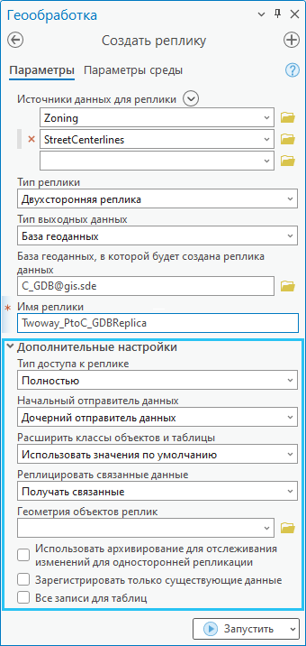

  3. Щелкните Дополнительные настройки, чтобы раскрыть их, если вы хотите заменить опции репликации по умолчанию. Если вы не меняете параметры по умолчанию, перейдите к шагу 15.
    Дополнительные настройки в инструменте Создать реплику
  4. В Дополнительных настройках для Типа доступа к реплике выберите Полная или Простая для модели базы геоданных.
    Более подробно об опциях типа доступа к реплике
  5. Используйте опцию Исходный отправитель данных, чтобы указать, какая реплика может отправлять изменения в автономном режиме.
    Это гарантирует, что связанная реплика не отправляет обновления, пока изменения в первый раз не будут получены от исходного отправителя данных. Если вы работаете в режиме подключения, этот параметр не используется.
    • Дочерний отправитель данных – дочерняя реплика является исходным отправителем данных. Используется по умолчанию.
    • Родительский отправитель данных – родительская реплика является исходным отправителем данных.
  6. Выберите один из следующих параметров в ниспадающем меню Расширить классы объектов и таблицы:
    • Использовать по умолчанию - реплика будет содержать таблицы, которые являются частью любого расширенного типа набора данных, например топологии, класса отношений или сети, в котором участвуют классы пространственных объектов или таблицы в реплике. По умолчанию для классов пространственных объектов реплицируются все объекты, пересекающие пространственный фильтр. Если пространственный фильтр не задан, включаются все объекты. По умолчанию для таблиц используется только репликация схемы.
    • Добавить только со схемой - добавляет схемы классов пространственных объектов и таблиц в расширенные наборы данных, но не данные для них.
    • Все строки - добавляет все строки для классов пространственных объектов и таблиц в расширенных наборах данных.
    • Не добавлять - добавляет наборы данных, заданные на шаге 4, но не добавляет классы пространственных объектов и таблицы из расширенных типов наборов данных, в которых участвуют эти наборы.
  7. Для Реплицировать связанные данные выберите Получать связанные или Не получать связанные, чтобы указать, реплицируются ли строки, связанные со строками, уже находящимися в данной реплике.
Получать связанные – настройка по умолчанию.
См. раздел Репликация и связанные данные, чтобы получить более подробную информацию о том, как эта настройка работает.
