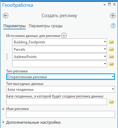

  5. Для Типа реплики выберите Открепленная реплика.
    Тип реплики

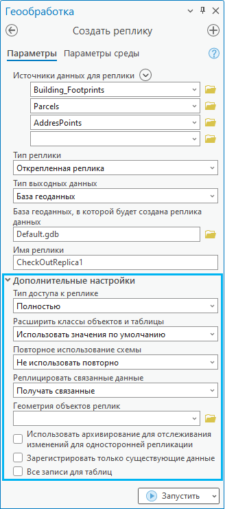

  8. Щелкните Дополнительные настройки, чтобы раскрыть их, если вы хотите заменить опции репликации по умолчанию. Если вы не меняете параметры по умолчанию, перейдите к шагу 15.
    Дополнительные настройки в инструменте Создать реплику
  9. В Дополнительных настройках для Типа доступа к реплике выберите Полная или Простая для модели базы геоданных.
    Более подробно об опциях типа доступа к реплике
  10. В Расширить классы объектов и таблицы выберите одну из следующих опций:
    • Использовать настройки по умолчанию - добавляет расширенные классы пространственных объектов и таблицы, связанные с классами пространственных объектов или таблицами в реплике. По умолчанию для классов пространственных объектов реплицируются все объекты, пересекающие пространственный фильтр. Если пространственный фильтр не задан, включаются все объекты. По умолчанию для таблиц используется только репликация схемы.
    • Добавить только со схемой - добавляет только схему для увеличенных классов пространственных объектов и таблиц.
    • Все строки - добавляет все строки для расширенных пространственных объектов и таблиц.
    • Не добавлять - не добавляет расширенные классы пространственных объектов и таблицы.
  11. Дополнительно для Повторно использовать схему выберите одну из доступных опций: Использовать повторно или Не использовать повторно, которая является настройкой по умолчанию.
    Опция Повторно использовать схему создает реплику, используя шаблон, позволяющий повторно использовать базу геоданных, содержащую схему данных, которые вы хотите реплицировать. Это сокращает количество времени, требующееся для репликации данных.
    Опция Повторно использовать схему предназначена для пустой схемы дочерней реплики. Вы должны удалить данные из дочерней реплики, прежде чем использовать опцию повторного использования схемы.
    Примечание:
    Эта опция доступна только для открепленных реплик и может выполняться только для репликации в файловую базу геоданных.
  12. Для Реплицировать связанные данные выберите Получать связанные или Не получать связанные, чтобы указать, реплицируются ли строки, связанные со строками, уже находящимися в данной реплике.
Получать связанные – настройка по умолчанию.
Примечание:
