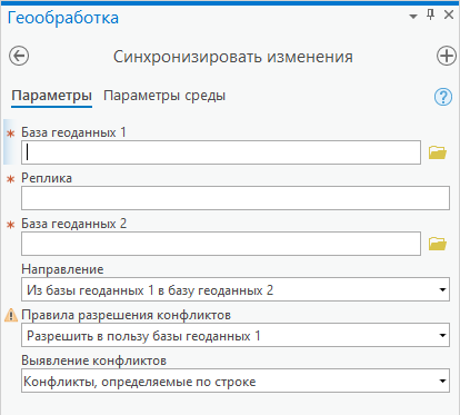

Вы можете использовать инструмент геообработки Синхронизировать изменения в ArcGIS Pro, для синхронизации обновлений между двумя репликами баз геоданных, в направлении, указанном вами.
Ниже описаны входные параметры и параметры инструмента, чтобы помочь вам понять, как каждый параметр влияет на процесс синхронизации.
Инструмент геообработки Синхронизировать изменения
Входные базы геоданных и реплика
Определяет, какие базы геоданных или сервисы геоданных содержат связанные реплики для синхронизации и в каком направлении будут отправляться изменения при синхронизации.
Вы назначите одну базу геоданных или сервис геоданных как базу геоданных 1, а другую — как базу геоданных 2. Это позволит вам впоследствии определить направление, в котором будут отправляться изменения во время синхронизации, и то, как должны разрешаться конфликтующие изменения, если вы выберете автоматическое разрешение конфликтов.

  • База геоданных 1 — Файловая база геоданных, многопользовательская база геоданных или сервис геоданных, содержащий реплику для синхронизации.
    Если вы запустите инструмент Синхронизировать изменения с помощью кнопки Меню Меню на панели Управление репликами или контекстного меню Распределенная база геоданных, База геоданных 1 будет содержать информацию о подключении из текущей рабочей области.
  • Реплика — Корректная реплика с родительской копией, содержащейся в одной входной базе геоданных, и дочерней в другой входной базе геоданных. Параметр реплики заполняется первой репликой, найденной в рабочей области для Базы геоданных 1, но вы можете выбрать другую реплику.
    Если вы откроете инструмент Синхронизировать изменения из определенной реплики базы геоданных на панели Управление репликами, параметр реплики будет заполнен именем этой реплики.
  • База геоданных 2 — Файловая база геоданных, многопользовательская база геоданных или сервис геоданных, содержащие реплику, связанную с репликой в Базе геоданных 1.
    Инструмент Синхронизировать изменения считывает информацию связанной реплики, хранящуюся в реплике База геоданных 1, и использует эту информацию для заполнения параметра База геоданных 2. Если это не удается выполнить, значение параметра База геоданных 2 отмечается в инструменте как некорректное, и, прежде чем продолжить обработку, вы должны исправить проблему.

Направление
Теперь, когда вы определили базы геоданных или сервисы геоданных, содержащие связанные реплики, выберите направление, в котором будут отправлены изменения.
Для двухсторонних реплик можно использовать любой из приведенных ниже вариантов.
Для односторонних реплик вы можете синхронизировать базу геоданных 1 с базой геоданных 2 или базу геоданных 2 с базой геоданных 1.
При работе с репликами открепления/прикрепления доступна опция отправки изменений только из дочерней реплики в родительскую реплику. Инструмент определяет, какая база геоданных или сервис геоданных является дочерним, и соответственно устанавливает направление; вы не можете его изменить.
  • Из базы геоданных 1 в базу геоданных 2 – изменения будут синхронизированы из БГД 1 в БГД 2.
  • Из базы геоданных 2 в базу геоданных 1 – изменения будут синхронизированы из БГД 2 в БГД 1.
  • Оба направления - Изменения будут сперва отправлены в одном направлении, а затем отправлены в противоположном направлении. Эта настройка по умолчанию для двухсторонних реплик.
Правила разрешения конфликтов
При синхронизации реплик может выполняться процесс согласования и публикации между версией синхронизации и версией реплики. В ходе этого согласования могут возникать конфликты. Вы можете выбрать политику, которая определяет, как обрабатывать эти конфликты.
Для получения информации о версиях синхронизации, версиях реплик и о том, когда происходит процесс согласования, см. раздел Синхронизация и работа с версиями.
Выберите одно из следующих правил разрешения конфликтов:
  • Разрешение конфликтов вручную - При использовании этого правила операция согласования останавливается при возникновении конфликта, а реплика помечается, чтобы указать, что она содержит конфликты . Это позволяет впоследствии выполнить операцию согласования либо вручную, либо с помощью пользовательского кода согласования, чтобы можно было оценивать конфликты по отдельности. После завершения процесса согласования и публикации изменений в версии реплики, реплика больше не содержит конфликтов. Более подробно о Разрешении конфликтов при синхронизации вручную.

  • Разрешить в пользу Базы геоданных 1 – в этом случае при возникновении конфликта представление в базе геоданных 1 будет автоматически иметь приоритет над представлением в базе геоданных 2. Поскольку конфликты разрешаются автоматически, реплика никогда не находится в конфликтном состоянии после синхронизации с этим правилом.
  • Разрешить в пользу Базы геоданных 2 – в этом случае при возникновении конфликта представление в базе геоданных 2 будет автоматически иметь приоритет над представлением в базе геоданных 1. Поскольку конфликты разрешаются автоматически, реплика никогда не находится в конфликтном состоянии после синхронизации с этим правилом.
Выявление конфликтов
Как упоминалось в предыдущем разделе, конфликты могут возникать во время процесса согласования, происходящего при синхронизации.
Для получения информации о процессе и параметрах согласования см. раздел Опции версий.
Выберите один из следующих вариантов, чтобы определить, какой тип изменения считается конфликтом:
  • Конфликты, определяемые по строке - Если один и тот же объект или строка изменяется в обеих версиях, это определяется как конфликт.
  • Конфликты, определяемые по столбцу - Если изменение одного и того же атрибута или геометрии класса пространственных объектов изменяется в обеих версиях, это идентифицируется как конфликт.
