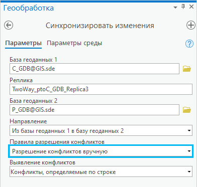

При работе с инструментом Синхронизировать изменения есть разные способы разрешения конфликтов. При использовании опции Разрешение конфликтов вручную для параметра Политика разрешения конфликтов в двухсторонней или односторонней реплике ваша реплика может успешно синхронизироваться. Но если конфликты существуют, они должны быть разрешены до того, как изменения могут быть экспортированы из этой реплики.
Опция Разрешение конфликтов вручную параметра Политика разрешения конфликтов инструмента Синхронизировать изменения.

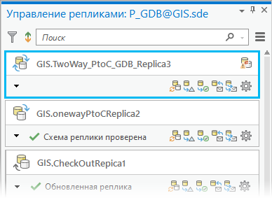

  1. Щелкните правой кнопкой подключение к базе геоданных для реплики с конфликтом и выберите Распределенная база геоданных.
    Управление репликами в контекстном меню Распределенная база геоданных
  2. Выберите Управление репликами, чтобы открыть панель, на которой отображается карточка для каждой реплики базы геоданных.
    Если реплика находится в конфликте, на карточке будет отображён значок Конфликт реплики .
    Панель Управление репликами

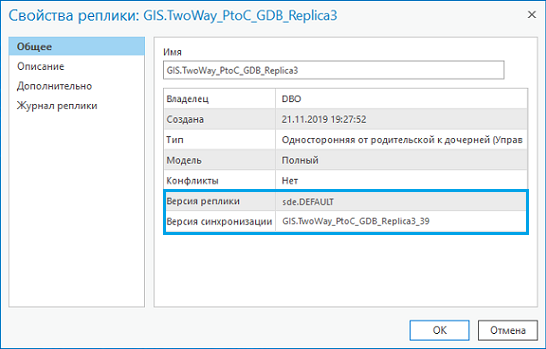

  3. Нажмите кнопку Параметры реплики , выберите Свойства, в диалоговом окне Свойства реплики перейдите на вкладку Общие и запишите имена следующих версий:
    • Версия реплики — это версия, которая будет реплицироваться.
    • Версия синхронизации - это версия реплики, предназначенная для получения изменений.
      Диалоговое окно Свойства реплики
  4. Закройте диалоговое окно Свойства реплики.
Запомните имя версии синхронизации, чтобы вы могли перейти на нее и синхронизировать изменения за несколько шагов.
