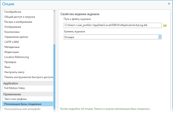

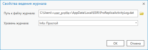

Настройка свойств журнала активности реплики
Вы можете поменять место хранения файла журнала активности реплики ArcGIS Pro (ProReplicaActivityLog.dat) и уровень детализации записи в файле.

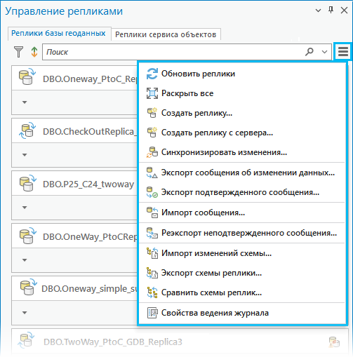

  1. Доступ к свойствам журналирования реплик осуществляется одним из следующих способов:
    Более подробно:
    Системные администраторы могут управлять настройками приложения от имени пользователей в организации. Настройки могут быть заблокированы и иметь значения, отличные от значений по умолчанию для приложения. Дополнительные сведения см. в разделах Управление настройками приложения и Настройки репликации базы геоданных.
  2. Введите или вставьте локальный путь или путь к общему каталогу файлов в поле Путь к файлу журнала, чтобы изменить место хранения файла журнала активности реплики.
    Путь к файлу журнала активности реплики ArcGIS Pro будет C:\Users\<user_profile>\AppData\Local\ESRI\ProReplicaActivityLog.dat.

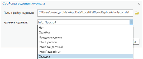

  3. В ниспадающем меню Уровень журнала выберите уровень детализации для записи в журнал активности реплик ArcGIS Pro.
    Параметры уровня журнала сохраняют возрастающее количество деталей от отсутствия информации (Нет) до Отладки.
    Опции уровней журнала в диалоговом окне Свойства журналирования
    Информация: Начальный - это уровень журнала по умолчанию. Этого в большинстве случаев достаточно для понимания моментов, отслеживаемых в процессе создания и синхронизации реплик. Если вам требуется дополнительная информация, можно выбрать Информация: Стандартный или Информация: Детальный.
    В целях устранения ошибок сотрудники службы технической поддержки могут попросить установить уровень журнала Отладка, чтобы можно было проанализировать файл журнала активности реплики ArcGIS Pro.
    Имейте в виду, что размер файла журнала действий реплики будет увеличиваться быстрее при более высоких уровнях журнала, чем при более низких.

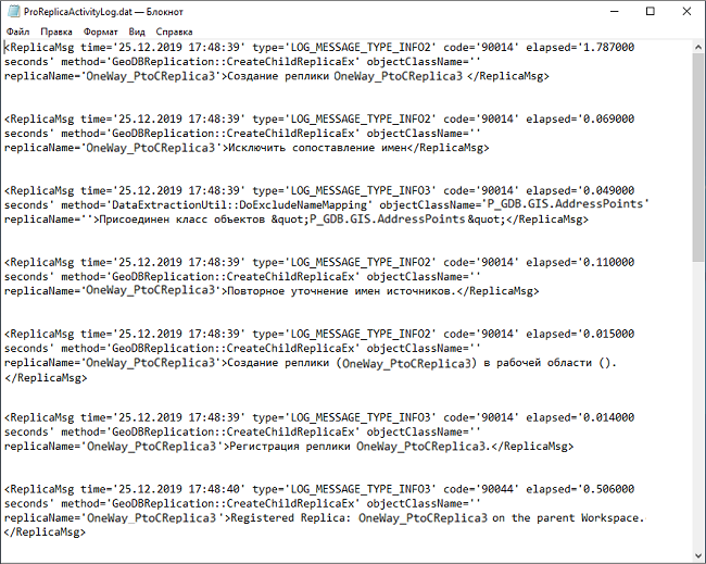

Просмотр журнала активности реплики
Вы можете просмотреть содержимое файла журнала активности реплики (ProReplicaActivityLog.dat) в текстовом редакторе.
Ниже приведен пример информации, записанной в файле журнала активности реплики ArcGIS Pro в процессе создания односторонней реплики от родительской к дочерней. В этом примере уровень журналирования установлен на Отладка.
Просмотр файла журнала ProReplicaActivityLog в текстовом редакторе

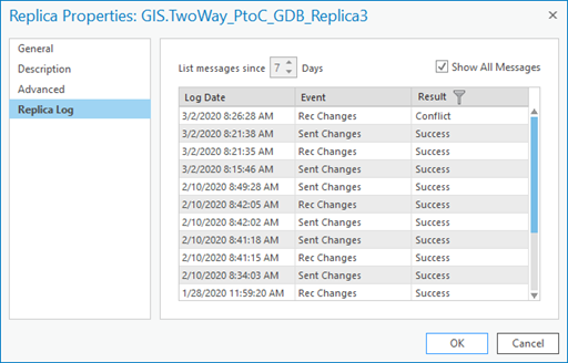

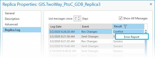

Журнал реплики
Журнал реплик доступен только для односторонних и двухсторонних реплик. Он отображает информацию в базе геоданных для событий синхронизации и включает информацию об ошибках, если таковые имели место. Здесь показано, когда изменения были отправлены и получены, и, как и в журнале активности реплики, - любые ошибки, которые могли возникнуть.
Чтобы посмотреть журнал реплики, откройте свойства реплики для односторонней или двухсторонней реплики и щелкните вкладку Журнал реплики.
Вкладка Журнал реплики в диалоговом окне Свойства реплики.
Использование журнала реплики
На вкладке Журнал реплики в диалоговом окне Свойства реплики вы можете выбрать, сколько дней журналирования вы хотите видеть, или же просмотреть все журналы для конкретной реплики, поставив отметку Показать все сообщения. Если опция Показать все сообщения включена, текстовое окно Показать сообщения, начиная с недоступно.
Кроме того, вы можете отфильтровать результаты, отображенные на вкладке Журнал реплики по типу результата.
Фильтр результатов в журнале реплики по типу результата.
В журнале реплики показывается Дата занесения в журнал (Log Date), Событие (Event) и Результат (Result) для каждого из сообщений.
  • Дата занесения в журнал (Log Date) - дата и время отправки или получения сообщений
  • Событие - было ли сообщение этой репликой отправлено (Отправка изменений) или получено (Запись изменений)
  • Результаты (Results) - было ли сообщение отправлено или получено успешно, или произошел конфликт или ошибка реплики при попытке действия
Если в столбце Результаты содержится конфликт или системная ошибка, щелкните правой кнопкой строку, чтобы получить доступ к отчету об ошибках.

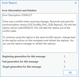

Доступ к отчету об ошибках журнала реплики
Если в столбце Результаты содержится конфликт или системная ошибка, щелкните правой кнопкой строку и затем кнопку Отчету об ошибках.
Чтобы просмотреть отчет об ошибках для изучения конфликтов, возникших во время синхронизации реплики, воспользуйтесь вкладкой Журнал реплики в диалоговом окне Свойства реплики.
В отчете об ошибке будет описано, почему возник конфликт, а также, если это возможно, описание действий, которые необходимо выполнить, чтобы вывести реплику из конфликтного состояния.
Отчет об ошибках содержит описание и возможное решение конфликта.
В диалоговом окне Отчет об ошибках, кроме того, отображается информация о создании номеров правок, связанных с репликой. Номера начальной и конечной правок задают диапазон изменений, которые были отправлены в принимающую реплику, а целевая правка указывает на номер правки в целевой реплике, который получил изменения.
