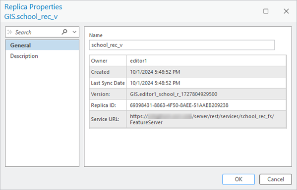

На изображении ниже показаны основные свойства реплики сервиса объектов school_rec_v.
Вкладка Общие диалогового окна сервиса объектов Свойства реплики

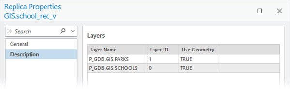

  3. Щёлкните закладку Описание.
    В приведенном ниже примере есть два класса объектов — школы и парки — в реплике сервиса объектов school_rec_v. Идентификатор слоя, указанный для каждого класса объектов, является уникальным идентификатором соответствующего слоя в сервисе объектов с поддержкой синхронизации. Значение свойства Исползовать геометрию (TRUE) указывает, что пространственный экстент класса объектов был задан при создании реплики.
    Вкладка Описание диалогового окна Свойства реплики

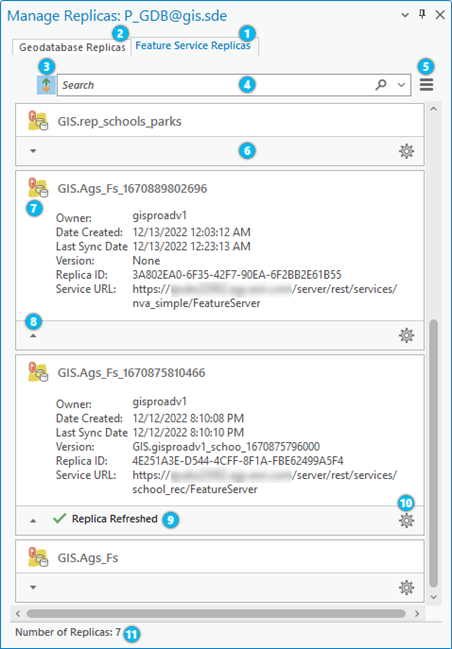

На следующем рисунке показаны инструменты и параметры для управления репликами сервиса объектов на вкладке Реплики сервиса объектов.
Элементы вкладки Реплики сервиса объектов
В следующей таблице номера на рисунке выше соотносятся с соответствующим номером элемента и описанием инструмента.
Элемент
Описание
Вкладка Реплики сервисов объектов — отображает все реплики в базе геоданных, созданные в результате автономных рабочих процессов сервиса объектов.
Вкладка Реплики базы геоданных — отображает все реплики в базе геоданных, явно созданные с помощью инструментов геообработки Создать реплику или Создать реплику с сервера.
Сортировка Сортировать по созданию - порядок сортировки, в котором реплики отображаются на вкладке Реплики сервисов объектов. Реплики можно сортировать по дате, дате последней синхронизации, имени, владельцу, идентификатору реплики или URL-адресу сервиса.
Окно поиска Поиск - поиск реплик с помощью текстовой строки. Поиск может основываться на имени, владельце, версии, идентификаторе реплики или URL-адресе сервиса.
5
Меню Управление репликами Меню - доступ к нескольким командам для управления репликами из этого меню. Вы можете выбрать один из следующих вариантов: карточки Обновить реплики и Развернуть все . Дополнительные сведения см. в разделе Параметры меню реплик сервисов объектов.
6
Реплики карт — реплики отображаются в разделах (называемых карточками), которые содержат сведения о репликах. Карточки по умолчанию сворачиваются. Разверните карточку, чтобы увидеть детали реплики. Дополнительные сведения см. в разделе Параметры меню реплик сервисов объектов.
7
Тип реплики — значок рядом с именем реплики указывает на то, что реплика является репликой сервиса объектов.
8
Развернуть/Свернуть карточки реплики Стрелка ниспадающего меню - в развернутом виде карточки отображается вся общая информация для реплики.
9
Анализ Реплика обновлена — сообщает о завершении выполнения команды Обновить, доступной с помощью кнопки Опции реплики или меню Управление репликами .
10
Опции реплик Cog - команды, запускаемые кнопкой Опции реплик, применяются к отдельной реплике. Кроме того, можно щелкнуть правой кнопкой мыши карточку реплики, чтобы получить доступ к этим же командам.
Дополнительные сведения см. в разделе Кнопка Опции реплик сервисов объектов.
11
Число реплик—показывает общее число реплик, которые появляются на вкладке Реплики сервиса объектов.
Элементы вкладки Реплики сервиса объектов на панели Управление репликами

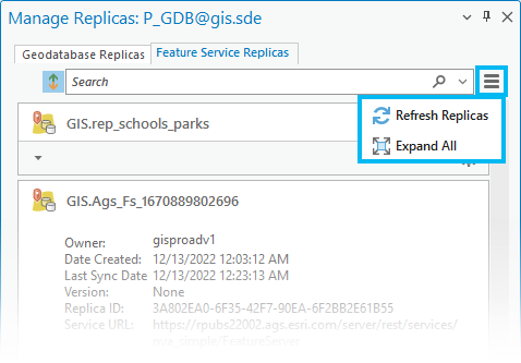

В меню Управление репликами Меню доступны следующие команды:
Команды меню Реплика сервиса объектов
  • Обновить реплики — используйте эту опцию, чтобы просмотреть реплики, созданные, удаленные или синхронизированные с момента открытия проекта ArcGIS Pro.
  • Развернуть все — используйте эту опцию, чтобы развернуть или свернуть все карточки реплик, отображаемые на вкладке Реплики сервисов объектов.

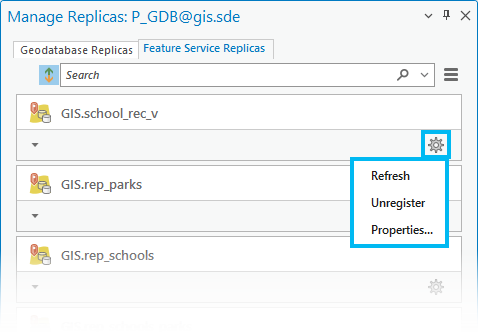

Следующие команды доступны с помощью кнопки опций Реплики сервиса объектов и применяются к этой конкретной реплике:
Кнопка опций на вкладке Реплики сервисов объектов открывает меню с параметрами для обновления или отмены регистрации реплики или открытия свойств реплики.
  • Обновить – обновление реплики. Извлекается или обновляется самое последнее состояние свойств реплики.
  • Отмена регистрации - регистрация реплики отменяется. Если существует версия синхронизации, она также будет удалена.
  • Свойства - Открывает диалоговое окно Свойства реплики.
