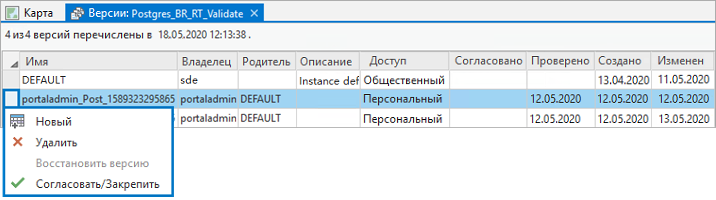

Версии реплик в виде Версии
Все версии реплик видны и ими можно управлять в виде Версии, как показано ниже.
Вы можете определить версию реплики по ее имени. Имя версии реплики содержит следующую информацию, позволяющую добиться уникальности имен версий:
  • Имя учетной записи портала, под которой загружается карта
  • Имя сервиса объектов
  • Уникальный идентификатор (ID)
Не переименовывайте версии реплик; автономные редакторы не смогут синхронизироваться, если вы измените имя версии реплики.
Согласование и закрепление
Чтобы сохранить изменения из версии реплики в версию по умолчанию (или другую родительскую версию, если вы используете традиционное управление версиями) и сделать изменения доступными для других, щелкните правой кнопкой мыши версию реплики в виде Версии, согласуйте и опубликуйте изменения.
