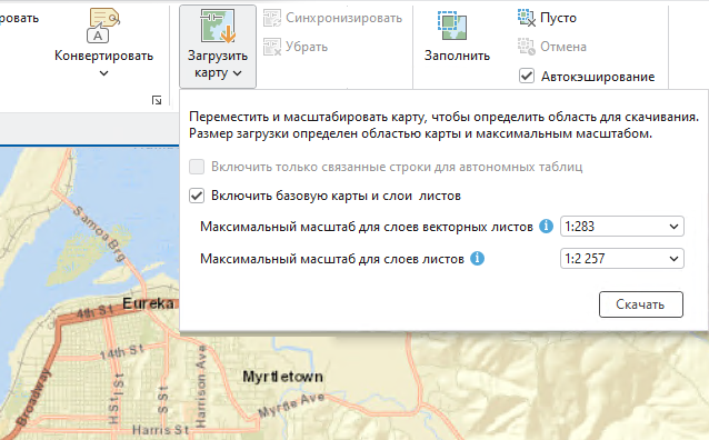

Чтобы перевести векторные слои в автономный режим, выполните следующие действия:
  1. На ленте на вкладке Карта в группе Автономный щелкните Загрузить карту .
  2. Дополнительно можно поставить отметки Включить только связанные строки для автономных таблиц и Включить базовую карты и слои листов.
    Окно Загрузить карту
    Опция Включить только связанные строки для автономных таблиц доступна только в том случае, если соответствующую автономную таблицу на карте можно перевести в автономный режим. Включение этой опции при загрузке карты приведет к загрузке только тех строк в автономных таблицах-адресатах, которые относятся к объектам в текущем экстенте карты.
    Опции Включить базовую карты и слои листов и Максимальный масштаб для слоев векторных листов, обсуждаются в следующем разделе.
  3. Щелкните Загрузить.
    Пока данные векторных веб-слоев переводятся в автономный режим, будет отображаться строка состояния. По завершении процесса в домашней папке проекта по умолчанию появится мобильная база геоданных, содержащая автономные данные. Местоположение загрузки базы геоданных можно указать с помощью опций публикации и загрузки ArcGIS Pro. (Если несколько векторных веб-слоев отключены от сети, существует несколько баз геоданных). База геоданных добавляется в проект. Источники данных для векторных слоев на карте обновляются, чтобы ссылаться на классы объектов в мобильной базе геоданных.

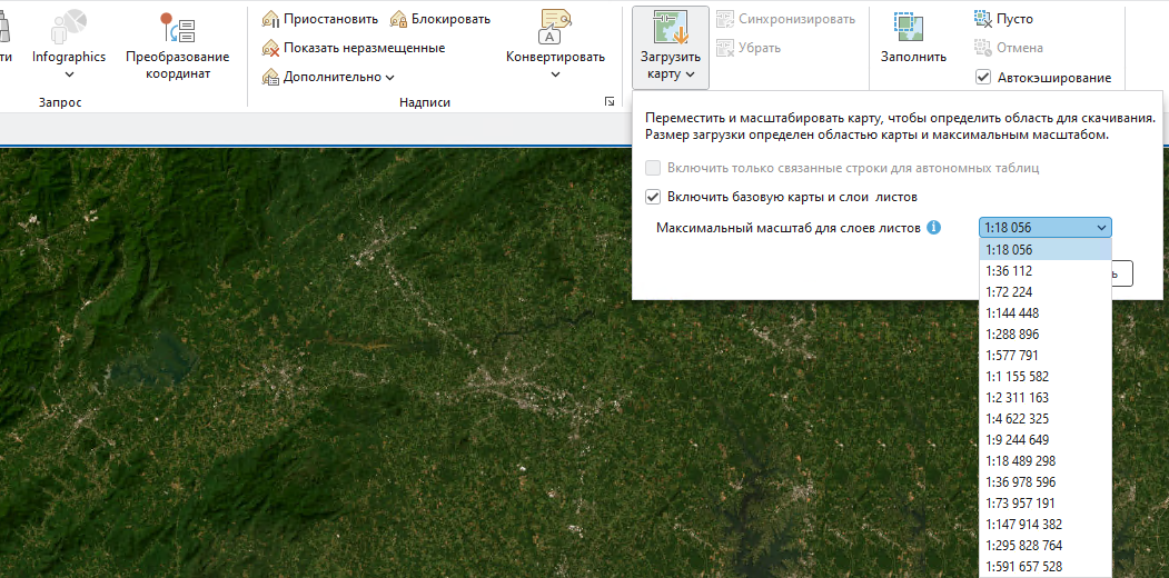

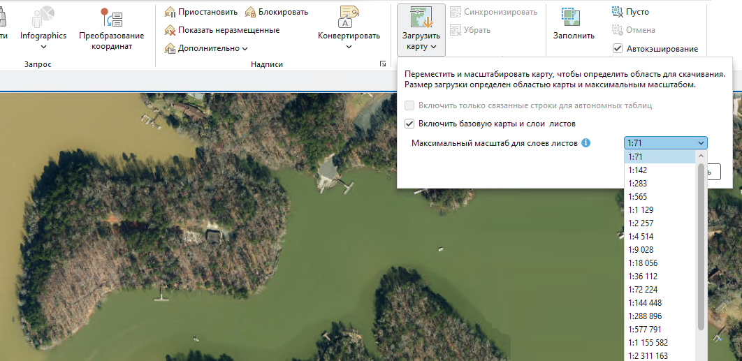

Чтобы перевести слои листов в автономный режим, выполните следующие действия:
  2. Отметьте опцию Включать базовую карту и слои листов, чтобы перевести эти слои в автономный режим.
    Опция доступна, только если слой листов или базовая карта в карте могут быть переведены в автономный режим.
  3. Щелкните ниспадающий список Максимальный масштаб для векторных слоев листов и выберите в нем самый крупный масштаб, который вы хотели бы использовать для загрузки слоев векторных листов.
  4. Щелкните ниспадающий список Максимальный масштаб для слоев листов и выберите в нем самый крупный масштаб, который вы хотели бы использовать для загрузки слоев векторных листов.
  5. При необходимости увеличьте или уменьшите масштаб карты, чтобы изменить масштаб, в котором листы могут быть переведены в автономный режим, и выберите другой масштаб для загрузки листов.
  6. Щелкните Загрузить.
    В процессе перевода данных и листов в автономный режим будет отображаться строка состояния. Слои листов и слои изображений загружаются в пакет листов. Файл .tpkx создается, если этот формат поддерживается сервисом, в противном случае создается файл .tpk. Слои векторных листов загружаются в пакет векторных листов (.vtpk).

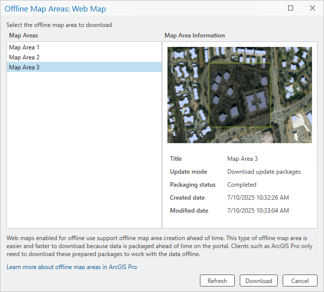

Загрузка заранее подготовленных автономных областей карт
Владелец веб-карты может заранее определить область карты для автономной работы. Это можно сделать на странице элемента веб-карты, используя кнопку Управление автономными областями на вкладке Настройки. Это также можно автоматизировать, используя ArcGIS API for Python. Области карту будут упакованы вместе с веб-картой и доступны для загрузки. Такие автономные карты очень удобны для мобильных сотрудников и хорошо масштабируются для больших команд.
Дополнительные сведения о создании и управление автономными областями карты, подготовленными заранее
Чтобы перевести заранее подготовленные области карты в автономный режим, выполните следующие действия:
  1. На панели Каталог щелкните вкладку Портал.
    Либо в активном виде каталога щелкните Портал Портал на панели Содержание.
  2. Перейдите в папке или найдите веб-карту или веб-сцену в Моих ресурсах, либо в другой коллекции портала.
  3. Щелкните правой кнопкой веб-карту и щелкните Просмотреть автономные области карт.
  4. В окне Автономные области карт выберите желаемые области карты.
    Кнопка Обновить может использоваться для просмотра самого актуального содержимого автономных областей карты и их статуса.
  5. Щелкните Загрузить.
    Диалоговое окно Автономные области карт с тремя доступными для выбора областями карт
    Если для опции Автономная базовая карта веб-карты установлено Пакет листов на устройстве, вам будет предложено перейти к пакету листов, который уже установлен на локальном устройстве, и выбрать его.
    Пока данные векторных веб-слоев переводятся в автономный режим, будет отображаться строка состояния. По завершении процесса в домашней папке проекта по умолчанию появится мобильная база геоданных, содержащая автономные данные. Местоположение загрузки базы геоданных можно указать с помощью опций публикации и загрузки ArcGIS Pro. (Если несколько векторных веб-слоев отключены от сети, существует несколько баз геоданных). База геоданных добавляется в проект, и новая карта открывается с векторными слоями, ссылающимися на классы объектов в мобильной базе геоданных.
  6. Сохраните проект.
