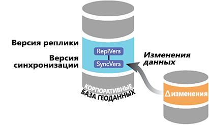

Сперва изменения вносятся в версию синхронизации. Версия синхронизации является дочерней версией реплики, предназначенной для временного хранения синхронизированных изменений до тех пор, пока они не будут согласованы и опубликованы в версии реплики. При работе с двухсторонними и односторонними репликами эта версия не может быть создана до момента запуска синхронизации, а при работе с открепленными репликами версия создается во время создания реплики. На рисунке ниже версия реплики может быть либо default, либо с именем.
Изменения вносятся в версию синхронизации.

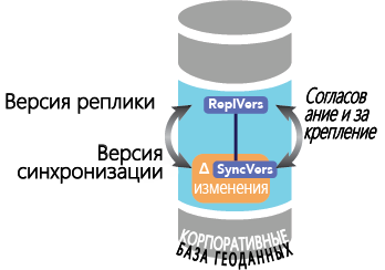

Затем версия синхронизации согласуется с версией реплики. Модель поведения на данном этапе определяется в зависимости от типа реплики:
  • Двухсторонние реплики — При работе с двухсторонними репликами в ходе согласования могут возникнуть конфликты. При возникновении конфликтов, для определения способа обработки конфликта используется политика согласования конфликтов. Если конфликты отсутствуют, или все они будут разрешены средствами политики автоматического согласования, то в версии реплики будет закреплена версия синхронизации.
  • Открепленные реплики - при работе с открепленными репликами согласование и закрепление является необязательным, и эти операции не выполняются по умолчанию. Если вы решите не производить согласование и закрепление, то изменения останутся в версии синхронизации. Вы сможете произвести согласование и закрепление вручную позднее. Если вы решите произвести согласование и закрепление, то модель поведения будет такой же, как и для двухсторонних реплик.
  • Односторонние реплики - при работе с односторонними репликами изменения в версии реплики всегда перезаписываются, и в ней никогда не бывает неразрешенных конфликтов. При использовании модели простого типа данные дочерней реплики не могут быть версионными. Если дочерняя версия не является версионной, изменения будут применены непосредственно к базовым таблицам. Изменения также часто переписываются напрямую в случаях, когда дочерняя реплика содержится в файловой базе геоданных.
Версия синхронизации согласована и закреплена.
