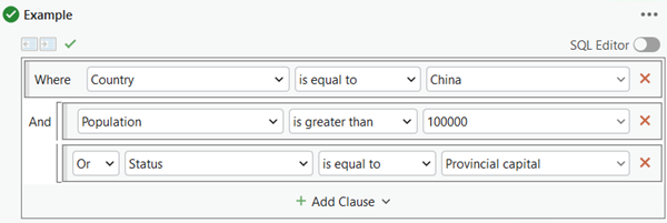

Пример определяющего запроса.
Этот пример определяющего запроса отфильтровывает объекты городов в Китае, население которых составляет менее 100 000 человек или которые не являются столицами провинций.
