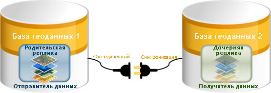

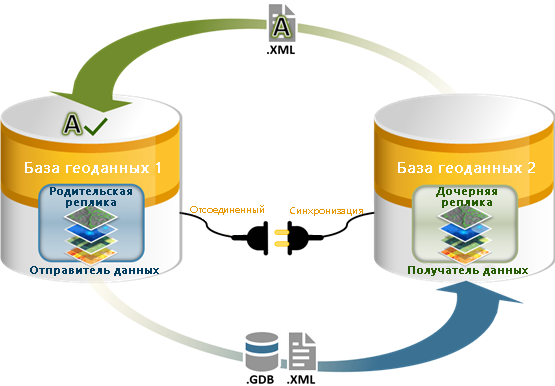

Обзор автономной синхронизации
База геоданных 1 содержит родительскую реплику, отправителя данных. База геоданных 2 содержит дочернюю реплику, получателя данных.
Более подробно о рабочем процессе автономной синхронизации
Примечание:
Все аспекты автономной репликации и синхронизации могут выполняться путем обмена файлами, содержащими сообщения, между парами реплик. Эти сообщения можно использовать для выполнения нескольких задач и обмениваться ими в формате файловой базы геоданных (.gdb) или в формате файла XML (.xml):
  • Создание реплики (.gdb или .xml)
  • Сообщения об изменении (синхронизации) данных (.gdb или .xml)
  • Подтверждающие сообщения (.xml)
В автономных средах файлы .gdb или .xml можно транспортировать на носителях, таких как внешние запоминающие устройства (например, USB-накопители, SD-карты и карты памяти, внешние жесткие диски, компакт-диски или DVD-диски) и отправлять через агента распространения, такого как электронная почта, частный курьер или службы доставки.
В любой момент реплика может быть отправителем или получателем данных. Отправитель данных экспортирует сообщения об изменении данных в дельта файлах, которые содержат изменения, которые будут применены к связанной реплике. Получатель данных импортирует сообщения об изменении данных и экспортирует сообщения подтверждения в файлы подтверждения, чтобы подтвердить то, что он получил. Вы можете определить, является ли реплика отправителем или получателем данных, проверив состояние реплики, указанное на карточке реплики на панели Управление репликами. См. Доступ к панели Управление репликами для обзора панели Управление репликами.

  1. Правки завершены.
    Правки завершены и сохранены в базе геоданных (Geodatabase 1).
    Редактирование завершается в родительской реплике (отправителе данных) на шаге 1 рабочего процесса автономной синхронизации.

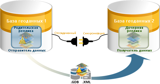

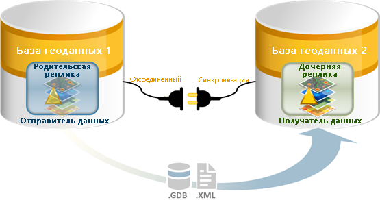

  2. Экспорт изменений данных от отправителя данных.
    В этом примере рабочего процесса оранжевый треугольник, также называемый дельтой, используется для представления изменений или различий данных.
    Изменения данных экспортируются из родительской реплики (отправителя данных) на шаге 2 рабочего процесса автономной синхронизации.
    Отправитель данных использует инструмент геообработки Экспорт сообщения об изменении данных для экспорта всех новых изменений данных из родительской реплики в сообщение об изменении данных , которое может храниться в файловой базе геоданных (.gdb) или в Формат файла XML (.xml).
    Примечание:
    В автономных средах файлы .gdb или .xml можно транспортировать на носителях, таких как внешние запоминающие устройства (например, USB-накопители, SD-карты и карты памяти, внешние жесткие диски, компакт-диски или DVD-диски) и отправлять через агента распространения.
    См. более подробно об использовании этого инструмента Экспорт сообщения об изменении данных.

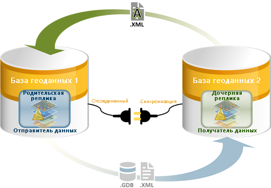

  4. Сообщение с подтверждением экспорта.
    После того, как получатель данных импортирует сообщение об изменении данных, получатель данных использует инструмент геообработки Экспорт сообщения подтверждения, чтобы отправить сообщение с подтверждением обратно отправителю данных (Geodatabase 1).
    Получатель данных отправляет сообщение с подтверждением на шаге 4 автономного рабочего процесса синхронизации.

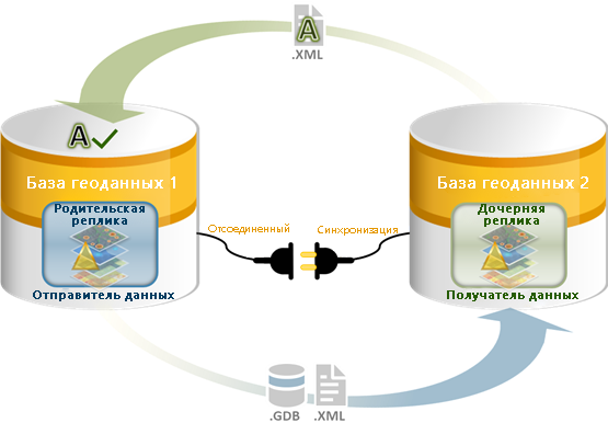

  5. Сообщение подтверждения импорта.
    Отправитель данных использует инструмент геообработки Импорт сообщения для импорта XML-сообщения с подтверждением и обновляет метаданные реплики отправителя данных (Geodatabase 1), чтобы знать, какие изменения следует включить в следующий экспорт.
    Отправитель данных импортирует сообщение подтверждения на шаге 5 рабочего процесса автономной синхронизации.
    См. более подробно об использовании этого инструмента Импорт сообщения об изменении данных.

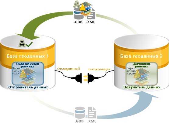

Переключение ролей
В двусторонних репликах отправитель и получатель данных могут переключаться между ролями. Переключение инициируется отправителем данных, когда он отправляет сообщение об изменении данных, которое включает инструкции по переключению ролей. После того, как сообщение было импортировано получателем данных, роли меняются, и система готова отправлять данные в обратном направлении.
Однако с односторонними репликами вы не можете переключаться между ролями, поскольку правки и изменения данных текут только в одном направлении. Для односторонних родительских реплик родительская реплика всегда является отправителем данных. Для односторонних дочерних реплик родительская реплика всегда является отправителем данных. В любом случае для получателя данных по-прежнему важно отправлять сообщения подтверждения. Для открепленных реплик дочерняя реплика всегда является отправителем данных, и никаких подтверждающих сообщений не требуется. Для получения более подробной информации о разных типах реплик см. Типы репликации.
Следующие шаги и схемы показывают, что родительская реплика отправляет сообщение об изменении данных с инструкциями по переключению роли связанной реплики на роль отправителя данных.
  1. Убедитесь, что вы подключены к двусторонней реплике.
    Шаг 1, чтобы изменить роли реплики

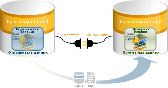

  2. Чтобы переключить роли, как отправителя данных, используйте инструмент геообработки Экспорт сообщения об изменении данных для экспорта сообщения об изменении данных с включенной опцией переключения на получателя после того, как сообщение было экспортировано.
    Когда родительская реплика экспортирует сообщение об изменении данных, содержащее эти инструкции по переключению ролей, она становится получателем данных.
    Шаг 2 для изменения ролей реплики
    Примечание:
    При использовании инструмента Экспорт сообщения об изменении данных для переключения ролей существует дополнительный параметр, который можно отметить, Не включать какие-либо сообщения об изменении данных, который полезен для отправки сообщения о смене ролей без отправки каких-либо данных. Дополнительные сведения об этой опции см. Смена ролей без отправки изменений данных.
  3. Как получатель данных, используйте инструмент геообработки Импорт сообщения для импорта файла сообщения об изменении данных, содержащего инструкции по смене ролей.
    После завершения импорта он становится отправителем данных.
    Шаг 3 для изменения роли реплики

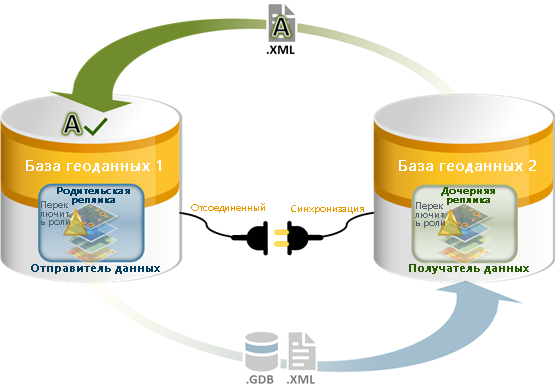

Изменение подтверждений после смены ролей
После переключения ролей в двусторонней реплике для нового отправителя данных доступны два варианта подтверждения сообщения, которое сменило роли.
  • Новый отправитель данных может экспортировать сообщение подтверждения - на следующей схеме родительская реплика отправила сообщение об изменении данных, которое поменяло роли. Когда дочерняя реплика получила сообщение, она стала отправителем данных, но, поскольку она только что сменила роли, система по-прежнему позволяет ей отправлять подтверждающее сообщение с помощью инструмента геообработки Экспорт сообщения подтверждения.
    Используйте инструмент геообработки Экспорт сообщения подтверждения для подтверждения изменений после смены ролей.

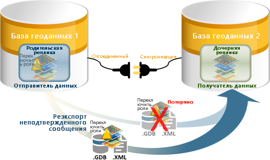

Реэкспорт неподтвержденных сообщений об изменении данных
Система позволяет репликам повторно отправлять неподтвержденные изменения данных. Вы можете сделать это, когда в качестве отправителя данных сообщение об изменении данных либо не было импортировано получателем данных, либо было потеряно при передаче, либо его необходимо отправить повторно. Другой вариант - дождаться следующей отправки изменений данных, поскольку по умолчанию это включает как новые изменения, так и любые неподтвержденные изменения.
На следующей схеме показан случай, когда вам необходимо повторно экспортировать неподтвержденное сообщение об изменении данных. Здесь родительская реплика отправляет сообщение об изменении данных и переключается с отправителя на получателя. Однако сообщение теряется, в результате чего и родительская, и дочерняя реплики остаются получателями данных. Чтобы решить эту проблему получатель данных, который только что переключил роли, использует инструмент геообработки Реэкспорт неподтвержденного сообщения . В этом случае он позволяет родительской реплике повторно отправить неподтвержденное сообщение об изменении данных вместе с переключением ролей дочерней реплике.
Если изменения не были подтверждены или были потеряны, отправитель данных может повторно отправить сообщение об изменении данных с помощью инструмента геообработки
