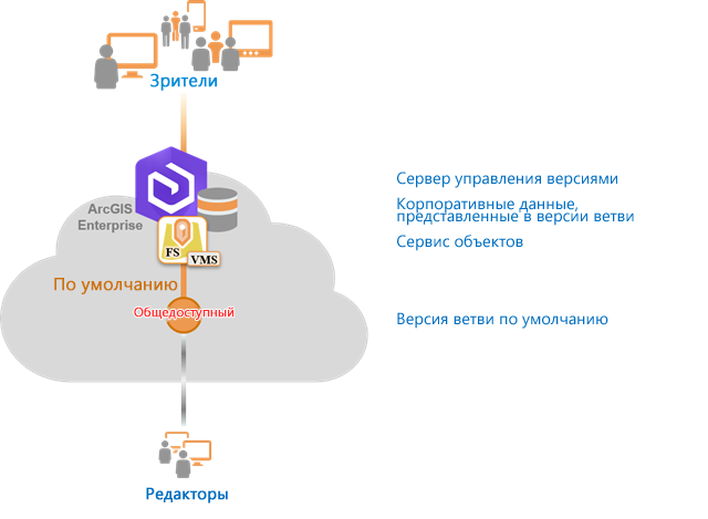

Редактирование данных в версии по умолчанию
Чтобы разрешить другим пользователям редактировать данные в версии по умолчанию, опубликуйте данные сервис-ориентированной версии. Векторный веб-слой автоматически ссылается на версию данных по умолчанию.
При редактировании данных в версии по умолчанию, изменения в базовом источнике данных сохраняются сразу. Редактирование данных в сервис-ориентированной версии по умолчанию эквивалентно стандартным коротким транзакциям базы данных. При редактировании данных в сервис-ориентированной версии по умолчанию ваша первая правка начинает транзакцию, и все выполняемые отдельные операции редактирования автоматически отправляются в базу данных, как отдельные транзакции без необходимости сохранять изменения. Внесенные вами изменения будут доступны всем другим пользователям и приложениям, получающим доступ к векторному веб-слою из версии Default, когда ваша транзакция будет завершена.
Данные сервис-ориентированных версий, опубликованные с включенным управлением версиями (VMS)
Если доступ к версии по умолчанию (оранжевый цвет) установлен как общедоступный, редакторы могут редактировать данные в версии по умолчанию (default), которая является опубликованной версией. Вьюеры, которые получают доступ к этому опубликованному векторному веб-слою (сервису объектов) с включенным управлением версиями, также видят обновления, сделанные в версии по умолчанию (default).
Доступ к версии основывается на сочетании прав пользователя активного портала и прав доступа, настроенных для версии. Настройки доступа пользователя портала и уровень прав доступа (общедоступный или защищенный) к версии Default определяют типы разрешенных рабочих процессов редактирования.
  • Общедоступный — если уровень доступа к версии по умолчанию установлен как общедоступный, все пользователи портала могут редактировать данные в версии по умолчанию, а пользователи, редактирующие данные в именованных версиях, могут размещать свои правки в версии по умолчанию. Это настройка доступа по умолчанию для версии по умолчанию.
  • Защищенный — если уровень доступа к версии по умолчанию установлен как защищенный, только пользователи, являющиеся администраторами версии (пользователи портала с более широкими правами доступа) могут редактировать данные в версии по умолчанию или публиковать изменения в данных из именованных версий в версию по умолчанию. Все другие редакторы должны создать именованную версию, чтобы начать редактирование.
Рекомендации
При работе или редактировании данных версии по умолчанию помните о следующем:
  • Несколько пользователей могут одновременно редактировать данные в версии по умолчанию.
  • Если на векторном веб-слое включена возможность Управления версиями, то отмена и повторение изменений в данных в версии по умолчанию невозможны.
  • При редактировании данных в версии по умолчанию обнаружение конфликтов не применяется. Когда один пользователь обновляет пространственный объект и сохраняет свои правки, а затем другой пользователь обновляет этот же объект и сохраняет свои правки, последнее обновление перекрывает первое.

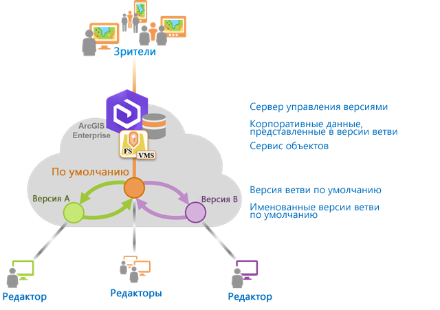

Редактирование именованной версии
При управлении несколькими проектами, рабочими нарядами или заданиями вам нужно будет использовать более структурированный подход в управлении рабочими потоками. Выполнение отдельных работ, включающих множество сеансов редактирования и продолжающихся несколько дней, недель или месяцев, могут поддерживаться без влияния на версию default. Примерами таких работ может быть схема улучшения автомагистрали, установка нового переговорочного пункта или проект постоянного обслуживания газопровода. В начале выполнения рабочего наряда или проекта для изолирования правок вы можете создать именованную версию из версии Default.
Сервис-ориентированные версии позволяют создание только одного уровня именованных версий из сервис-ориентированной версии по умолчанию. Для работы с наборами данных сервис-ориентированной версии в именованной версии и для их участия в рабочих процессах управления версиями, выполните следующее:
  • Включите возможность Управление версиями при публикации данных сервис-ориентированных версий. После включения сервис управления версиями (VMS) предоставляет возможности для создания, изменения и удаления именованных версий, а также согласования и публикации изменений из именованных версий в версию по умолчанию. Это необходимо для поддержки векторных веб-слоев, которые работают с наборами данных сервис-ориентированных версий.
  • Создайте именованную версию, чтобы предоставить пользователям их собственное, изолированное представление работы с теми же данными в одно и то же время, и позволить выявлять и разрешать конфликты до публикации правок в версии по умолчанию.

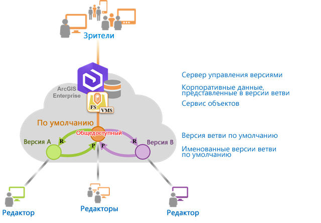

Редактирование версий по умолчанию (default) и именованных сервис-ориентированных версий, когда версия по умолчанию настроена как общедоступная
Если доступ к версии по умолчанию (оранжевый цвет) установлен как общедоступный, редакторы могут редактировать данные в версии по умолчанию или создавать и редактировать именованную версию, например версию A (зеленый цвет) или версию B (фиолетовый цвет). Затем редакторы могут согласовать (R) и опубликовать (P) изменения из именованной версии в опубликованную версию по умолчанию. Вьюеры, которые получают доступ к этому опубликованному векторному веб-слою (сервису объектов) с включенным управлением версиями, видят обновления, внесенные или опубликованные в версию по умолчанию (default).
Если вы выбрали стратегию, в которой никто не редактирует версию по умолчанию напрямую, администратор базы геоданных может изменить свойства версии по умолчанию и установить уровень доступа к версии как защищенный, позволив пользователям продолжать просматривать данные в версии по умолчанию, но ограничив их уровень доступа только для чтения. Любой редактор, который захочет изменить данные, будет должен создать именованную версию и редактировать данные в ней.

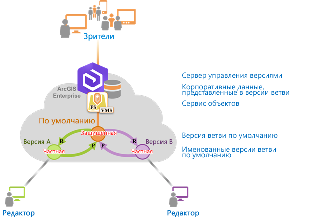

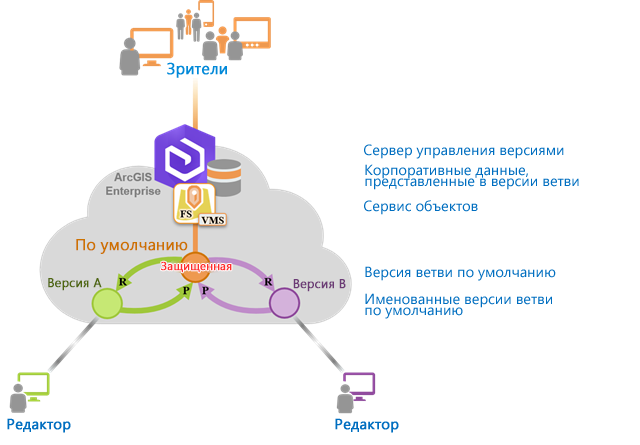

Редактирование именованных сервис-ориентированных версий, когда версия по умолчанию настроена как защищенная
Если доступ к версии default (оранжевый цвет) установлен как защищенный, редакторы могут только редактировать данные в именованной версии, например версии A (зеленый цвет) или версии B (фиолетовый цвет). Редакторы могут согласовать (R) свои изменения, а администраторы версии могут опубликовать (P) изменения в защищенную версию по умолчанию. Вьюеры, которые получают доступ к этому опубликованному векторному веб-слою (сервису объектов) с включенным управлением версиями, видят обновления, опубликованные в версию по умолчанию (default).
Когда векторный веб-слой объектов с включенной функцией Управления версиями первоначально добавляется на карту из подключения к порталу, он получает доступ к версии по умолчанию. Однако для переключения между версиями можно использовать диалоговое окно Изменить версию. При редактировании векторного веб-слоя с включенным Управлением версиями можно изменить данные либо в версии по умолчанию (default), либо в именованной версии, если она существует. При редактировании данных в именованной версии можно отменить и повторить отдельные правки, а также сохранить или отменить группы правок. Чтобы получить доступ к таким функциям редактирования в именованной версии, редактируемая версия должна быть изолирована от других редакторов и вьюеров. Для этого в ArcGIS Pro используется механизм блокировки, ограничивающий доступ к версиям для просмотра или редактирования.
Модель блокировки немного отличается в зависимости от версии ArcGIS Enterprise.
Для ArcGIS Enterprise 11.5 и ранее модель блокировки позволяет работать одному редактору или нескольким вьюерам следующим образом:
  • Как только редактор начинает редактировать данные внутри именованной версии, применяется эксклюзивная блокировка. Никакой другой пользователь не может подключиться к данной версии, пока происходит редактирование.
  • Когда пользователь начинает редактирование данных в именованной версии, он должен быть единственным подключенным к этой версии.
Для ArcGIS Enterprise 12.0 и ранее модель блокировки позволяет работать одному редактору и нескольким вьюерам следующим образом:
  • Как только редактор начинает редактировать данные внутри именованной версии, применяется эксклюзивная блокировка. Другие пользователи могут подключаться и читать версию во время сеанса редактирования, пока редактор не согласовал изменения в сеансе редактирования.
  • Когда редактор начинает согласование данных в именованной версии, он должен быть единственным пользователем, подключенным к этой версии.
Чтобы избежать такой блокировки, установите для именованной версии разрешение доступа частный. Именованная версия с правами доступа частный, не разрешает другим пользователям, за исключением пользователей с расширенными правами (например, администратору портала и администратору версии), подключаться к этой версии.
Редактирование именованных сервис-ориентированных версий настроенных как частные, когда версия по умолчанию настроена как защищенная
Если доступ к версии по умолчанию (оранжевый цвет) установлен как защищенный, редакторы могут только редактировать данные в именованной версии, например версии A (зеленый цвет) или версии B (фиолетовый цвет). Чтобы запретить другим пользователям подключаться к их именованной версии, редакторы могут установить для доступа к версии их именованной версии значение общедоступная. Редакторы могут согласовать (R) свои изменения, а администраторы версии могут опубликовать (P) изменения в защищенную версию по умолчанию. Вьюеры, которые получают доступ к этому опубликованному векторному веб-слою (сервису объектов) с включенным управлением версиями, видят обновления, опубликованные в версию по умолчанию (default).

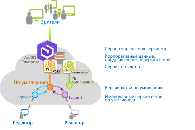

Если в вашей организации необходима поддержка различных уровней пользователей, для каждого из которых следует задействовать особые операции, рекомендуется создать один векторный веб-слой для каждого уровня пользователей. Например, у вас могут быть редакторы и вьюеры, которым необходим доступ к данным сервис-ориентированных версий. В этом сценарии вы можете поддерживать этих редакторов и вьюеров, публикуя два векторных веб-слоя (сервисы объектов) из одного базового класса пространственных объектов, зарегистрированного как сервис-ориентированная версия.
Использование данных разветвленных версий поддерживает редакторов и вьюеров, публикуя сервис объектов только для запросов и редактируемый сервис объектов.
Как только редакторы публикуют изменения в версии Default (оранжевый цвет) в редактируемом векторном веб-слое (сервисе объектов), эти изменения отражаются в базовом классе пространственных объектов, зарегистрированном как ответвленная версия. Они видны вьюерам, которые обращаются к нередактируемому векторному веб-слою (зеленый цвет), поскольку этот векторный веб-слой также публикуется из того же базового класса пространственных объектов.
  • Опубликуйте первый векторный веб-слой как редактируемый векторный веб-слой с включенной возможностью Управления версиями. Поделитесь этим векторным веб-слоем с группой, участники которой имеют право редактировать данные.
    После публикации первого векторного веб-слоя редакторы могут либо отредактировать данные в сервис-ориентированной версии по умолчанию, либо отредактировать данные в именованной версии, согласовать и опубликовать свои правки. После завершения редактирования и, если необходимо, размещения изменений в версии по умолчанию, они сразу же становятся доступны в версии по умолчанию. Эти правки будут доступны для векторного веб-слоя, который вы публикуете для пользователей, имеющих доступ только для чтения.
  • Опубликуйте второй векторный веб-слой с включенной функцией запроса и отключенными операциями создания, обновления, удаления, экспорта и синхронизации. При публикации этого векторного веб-слоя, редактирование которого не включено, вы можете оставить возможность Управления версиями отключенной. Предоставьте доступ к этому векторному веб-слою, в котором не включено редактирование, группе, участникам которой требуется просмотр данных только для чтения в версии по умолчанию, или опубликуйте для своей организации, чтобы все участники организации могли просматривать данные в версии по умолчанию в режиме только для чтения.
Рекомендации
При поддержке редакторов и вьюеров учитывайте следующее:
  • Поскольку в редактируемом векторном веб-слое будет включена возможность Управления версиями и он будет доступен редакторам организации, они смогут создавать именованные версии, удалять именованные версии, изменять свойства именованных версий, а также редактировать данные и выполнять операции согласования. Если право доступа к версии по умолчанию установлено на общедоступный, то редакторы могут вносить правки из именованных версий в версию по умолчанию.
  • Чтобы работать с наборами данных сервис-ориентированных версий в именованной версии, и чтобы они участвовали в рабочих процессах управления версиями, когда вы опубликуете этот векторный веб-слой, включите функцию Управление версиями. Пользователь портала, векторный веб-слой, будет администратором версии для этого слоя. Владелец векторного веб-слоя может опубликовать векторный веб-слой для группы или групп, содержащих участников, которым необходимо внести изменения в векторный веб-слой. После публикации редакторы смогут создавать, изменять и удалять версии, а также вносить изменения и выполнять операции согласования и закрепления.
  • Поскольку на втором векторном веб-слое включена только возможность Запрос, а управление версиями не включено, участники, для которых открыт доступ ко второму векторному веб-слою, могут получить доступ только к версии по умолчанию.
  • Операция Запросить необходима, чтобы вьюеры могли просматривать данные векторного веб-слоя. Поэтому операция Запрос активирована при публикации из ArcGIS Pro, и отключить ее нельзя.
