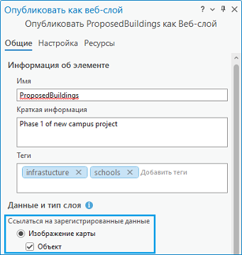

    На вкладке Общие панели Опубликовать как веб-слой под Ссылаться на зарегистрированные данные убедитесь, что выбраны опции Изображение карты и Объект, как показано в примере ниже.
    Опции Изображение карты и Объект под Ссылаться на зарегистрированные данные для публикации данных сервис-ориентированной версии
