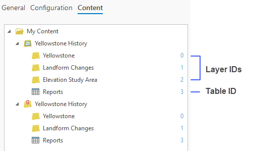

Просмотр назначенных ID при публикации веб-слоев
Перед публикацией веб-слоя просмотрите ID, присвоенные слоям и отдельным таблицам на карте. Если вы перезаписываете веб-слой, см. раздел ниже Сравнение ID при перезаписи веб-слоев.
  1. На панели Опубликовать как веб-слой щелкните вкладку Ресурсы.
    На панели отображаются новые веб-слои и подслои с присвоенными ID. Просмотрите ID для каждого подслоя.
    Список новых веб-слоев и подслоев с присвоенными ID слоев и таблиц
    В этом примере слой изображений карты опубликован со связанным веб-слоем объектов. ID слоев и таблиц присваиваются подслоям.

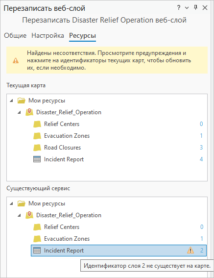

  1. На панели Перезапись веб-слой в разделе Закончить публикацию щелкните Сравнить , чтобы просмотреть несоответствия между идентификаторами текущей карты и существующего веб-слоя, который вы перезаписываете.
    Примечание:
    Если кнопка Сравнить Автоматическое переключение отключена, убедитесь, что опция Разрешить назначения уникальных числовых ID для опубликованных веб-слоев включена в диалоговом окне Свойства карты.
    В разделе Содержание при обнаружении несоответствий, таких как несовпадение пар идентификаторов и названий слоев между картой и существующим веб-слоем, отображается предупреждение. Вы можете навести курсор на символ предупреждения Предупреждение рядом с ID, чтобы просмотреть информацию о предупреждении. Возможные предупреждения описаны в следующей таблице:
    Предупреждение
    Объяснение
    Рекомендуемое решение
    Идентификатор слоя не существует на карте.
    Слой с существующим идентификатором сервисного подслоя не был найден на текущей карте.
    Убедитесь, что слой присутствует на текущей карте, и измените присвоенный ему ID, чтобы он соответствовал существующему ID сервисного подслоя.
    Имя слоя для идентификатора изменилось.
    Слой на текущей карте имеет тот же ID, что и существующий сервисный подслой, но другое имя.
    Измените название слоя, чтобы оно соответствовало названию существующего сервисного подслоя. Или, если другой слой на карте имеет такой же ID, назначьте вместо него уникальный идентификатор.
    Новый веб-слой с ID подслоев по сравнению с имеющимися ID подслоев сервиса
    В этом примере отображается предупреждение, поскольку таблице в существующем сервисе присвоен ID 2, а отдельной таблице на карте присвоен ID 4.
    При желании вы можете устранить расхождения, изменив присвоенные идентификаторы или названия слоев на текущей карте.
