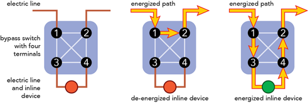

Пример
Обходной переключатель позволяет встроенному электрическому устройству, такому как регулятор напряжения, работать или во включенном режиме, или быть отключенным для технического обслуживания.
Этот тип переключателя моделируется как устройство с четырьмя терминалами. Существует шесть возможных путей между четырьмя терминалами, но доступные пути, определенные в конфигурации терминала, либо оставляют его во включенном режиме, либо отключают встроенное устройство.
Обходной переключатель в различных состояниях
Среднее устройство выше показывает обходной переключатель, изолирующий встроенное устройство путем ограничения доступного пути - от терминала 1 до терминала 2. Третье устройство справа показывает обходной переключатель, подающий питание на встроенное устройство, позволяя потоку электроэнергии проходить по двум допустимым путям: от 1 к 3 и от 4 к 2.
