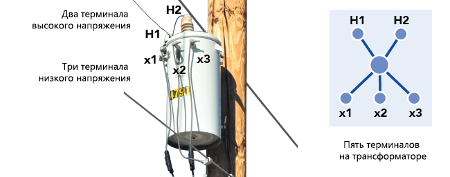

Электрический трансформатор, имеющий 5 терминалов
Например, электрораспределяющий трансформатор (показан выше) имеет пять вводов (точек подключения), два на верхней стороне, с именами H1 и H2, и три на нижней стороне, с именами x1, x2 и x3. Есть два способа смоделировать этот трансформатор: в виде простой конфигурации с двумя терминалами или в виде детальной конфигурации с пятью терминалами. Конфигурация с пятью терминалами более точно соответствует вводам на физическом трансформаторе и является предпочтительной, если требуется достичь максимально точной модели.
