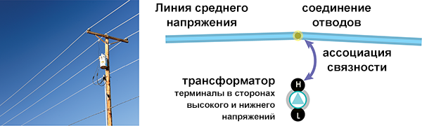

В примере ниже связность соединение-ребро устанавливается между ответвлением, представленным в виде соединения в средней точке, и линией среднего напряжения. Затем устанавливается связь связности соединение-соединение между соединением в средней точке для ответвления и стороной высокого напряжения в устройстве трансформатора. Операции трассировки выполняются по всей линии, включая точку отвода, до подсоединенного терминала через соединение.
Связь связности между терминалом высокого напряжения трансформатора и ответвлением в средней точке

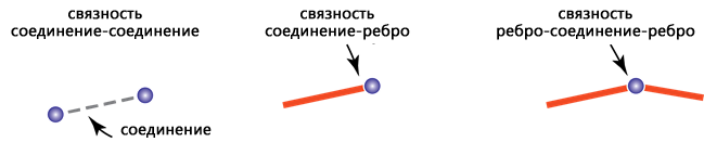

На рисунке ниже показаны три примера типов правил связности:
Связность соединение-соединение, соединение-ребро и ребро-соединение-ребро

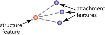

На рисунке ниже показан пример связи прикрепления к структуре:
Связи прикрепления к структуре
