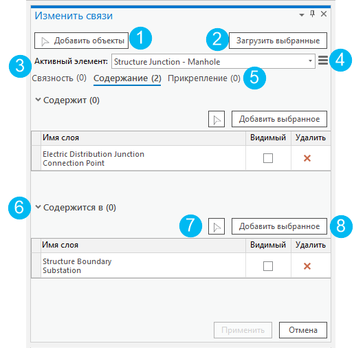

Панель Изменить связи
Панель Изменить связи используется для создания, выбора, изменения и удаления связей между объектами сети. Эта панель используется для проверки правил связи, чтобы убедиться, что выбранные пространственные или непространственные объекты могут подключаться, присоединяться или участвовать в содержании. Вы можете создать правила сети, позволяющие устанавливать связи между объектами сети до тех пор, пока соблюдаются ограничения объектов инженерной сети.
Панель Изменить связи предоставляет следующие инструменты для работы с сетевыми объектами и управления ими:
Элементы панели Изменить связи
Элемент
Описание
1
Добавить объекты Редактировать вершину — используйте эту команду, чтобы выбрать один или несколько объектов на карте для заполнения ниспадающего меню Активный элемент.
2
Загрузить выбранные – используйте эту команду для заполнения ниспадающего меню Активный элемент выбранным на карте или в таблице атрибутов.
3
Активный элемент – это ниспадающее меню позволяет указать целевой объект или объект для работы при выборе или загрузке в панель нескольких элементов.
4
Меню Изменить связи Меню — используйте это ниспадающее меню для доступа к дополнительным параметрам работы со связями и управления ими на панели. См. ниже раздел меню Изменить связи для подробной информации.
5
Вкладки Связи – используйте вкладки в верхней части панели, чтобы переключаться между типами связей для набора объектов сети, используемыми в качестве активного элемента. Количество связей для каждого типа отображается индикатором рядом с вкладками Связность, Содержание и Вложение. Некоторые вкладки могут быть не видны в зависимости от выбранного активного элемента.
6
Разделы – каждая вкладка связей содержит несколько секций, которые можно развернуть или свернуть для работы со связями для активного элемента. Некоторые разделы могут быть не видны в зависимости от выбранного активного элемента.
7
Добавить объекты Редактировать вершину — используйте эту команду, чтобы выбрать один или несколько объектов на карте для заполнения указанного раздела.
8
Добавить выбранное – используйте эту команду для заполнения указанного раздела выборкой на карте или в таблице атрибутов.

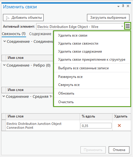

Меню Изменить связи
Меню Изменить связи с опциями для работы со связями и управления ими на панели описано ниже:
Опции меню Изменить связи
  • Удалить все связи – отмечает как подлежащие удалению все связи для данного объекта сети в ниспадающем меню Активный элемент на всех вкладках связей.
  • Удалить связи связности — пометить все связи связности для значения Активный элемент для удаления.
  • Удалить связи содержания — пометить все связи содержания для значения Активный элемент для удаления.
  • Удалить связи прикрепления к структуре — пометить все связи прикрепления для значения Активный элемент для удаления.
  • Выбрать все связанные записи — создать выборку всех пространственных и непространственных объектов со связями со значением Активный элемент.
  • Развернуть все – разворачивает все разделы во всех вкладках связей.
  • Свернуть все – сворачивает все разделы во всех трех вкладках связей.
  • Обновить – обновляет панель для отображения существующих связей с Активным элементом. Этот параметр позволяет обновить панель после проверки или отменить изменения, которые не были применены в панели, например создание связей или выбор связей для удаления.
  • Очистить – очищает панель Изменить связи для активного элемента и всех связанных объектов сети.

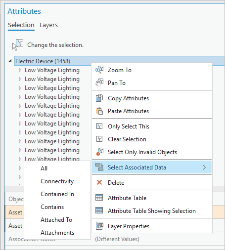

Выбор связанных данных на панели Атрибуты
На панели Атрибуты содержится команда Выбрать связанные данные, которая открывает список допустимых типов связей для выбранного пространственного или непространственного объекта, которые можно использовать для выбора связанных данных. Допустимые типы связей определяются Атрибутом статуса связи выбранного пространственного или непространственного объекта. Выборка, созданная командой Выбрать связанные данные, добавляется к текущей выборке на панели Атрибуты.
Команда Выбрать связанные данные отображает допустимые типы связей для слоя.

В команде Выбрать связанные данные доступны следующие опции:
  • Все — Выбирает все связанные пространственные или непространственные объекты.
  • Связность — Выбирает сетевые объекты со связями связности для выбранного пространственного или непространственного объекта.
  • Содержится в — Выбирает контейнер, связанный с содержимым выбранного пространственного или непространственного объекта.
  • Содержат — Выбирает объекты содержания, связанные с выбранным контейнером.
  • Прикреплен к — Выбирает структурные пространственные или непространственные объекты, связанные с выбранным элементом через связи прикрепления к структуре.
  • Прикрепления — Выбирает прикрепленные пространственные или непространственные объекты, связанные с выбранной структурой через связи прикрепления к структуре.

  3. Выберите связанные данные для выбранных элементов, выполнив следующие действия:
    • Щелкните правой кнопкой мыши пространственный объект или непространственный объект, чтобы выбрать связанные данные для указанного сетевого объекта.
    • Щелкните правой кнопкой мыши на слое, чтобы произвести пакетную выборку связанных данных для всех выбранных сетевых объектов в этом слое.
    1. Щелкните правой кнопкой мыши на слое или выбранном пространственном или непространственном объекте.
      Отобразится контекстное меню, содержащее различные команды для работы с выборками.
    2. Щелкните команду Выбрать связанные данные для отображения допустимых типов связей для выбранных сетевых объектов.
    3. Выберите тип связей из списка.
      Связанные данные для выбранного элемента добавляются к выборке на панели Атрибуты.
