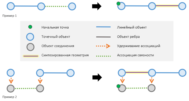

Синтез геометрии связей в трассировке
Для ситуаций, в которых необходимо визуализировать траекторию трассировки через связи, инструменты Трассировка и Добавить конфигурацию трассировки могут использоваться вместе с параметром Синтезировать геометрию и типом результата Агрегированная геометрия для вывода и создания геометрии для пройденных связей связности и прикреплений к структуре.
При отмеченном параметре Синтезировать геометрию геометрия синтезируется как прямая линия между конечными точками связей и отображается в результатах трассировки, сохраненных в классе объектов Trace_Results_Aggregated_Line. В случаях, когда контейнер конечной точки не является пространственным, местоположения конечных точек определяются по первому пространственному объекту в иерархии содержания.
Ниже показаны два примера, когда между конечными точками может быть синтезирована геометрия связей. В примере 1 слева показаны три точечных объекта (синие), первые два из которых соединены линией, а второй соединен с третьим через связь связности (зеленая пунктирная линия). Справа, когда трассировка выполняется от начальной точки, расположенной на точечном объекте, геометрия связей синтезируется между конечными точками связи и отображается в результате агрегированной геометрии (выделено фиолетовым цветом). В примере 2 слева видно три точечных объекта (синего цвета). Первые два - это контейнеры объектов соединения (серого цвета), которые участвуют в связи связности (зеленая пунктирная линия). Справа, когда трассировка выполняется от начальной точки на объекте соединения, геометрия связей синтезируется между конечными точками связи с использованием местоположения контейнеров точечных объектов и отображается в результате агрегированной геометрии (выделено фиолетовым цветом).
Примеры трассировки, демонстрирующие, как синтезируется геометрия для связи связности между конечными точками в результате агрегированной геометрии.

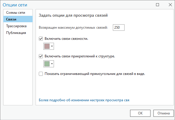

Опции связи
Для изменения опций, использованных в Режиме просмотра связей, щелкните запуск диалогового окна Установщик во вкладке Инженерные сети, справа внизу группы Связи. Откроется диалоговое окно Опции сети с активной вкладкой Связи.
Опции просмотра связей.
Доступны следующие опции связей:
  • Максимальное количество возвращаемых связей – по умолчанию 250.
  • Включать связи связности - включено по умолчанию. Отображает связи связности пунктирной линией, при использовании Режима просмотра связей. По умолчанию используется полупрозрачный серо-красный цвет. Используйте пипетку, чтобы изменить цвет.
  • Включать связи прикрепления к структуре - включено по умолчанию. Отображает связи прикрепления к структуре пунктирной линией, при использовании Режима просмотра связей. По умолчанию используется полупрозрачный серо-зеленый цвет. Используйте пипетку, чтобы изменить цвет.
  • Показывать границы связей в виде - по умолчанию отключено. В текущем экстенте вида карты создается ограничивающий прямоугольник с пунктирной линией, при включении Режима просмотра связей. Это представляет экстент границ, в которых отображаются связи.
Вкладка Связи диалогового окна Опции сети
Примечание:
При просмотре опций связи, когда Режим просмотра связей включен, опции Включать связи связности и Включать связи прикрепления к структуре отключаются при установке false. Эти опции не могут быть переключены на true на вкладке Связи до отключения Режима просмотра связей.
