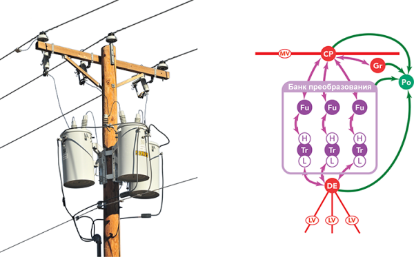

Трансформаторный блок – это набор элементов и связей между ними
На приведенном выше рисунке трансформаторный блок является контейнером. Он содержит устройства, которые часто не отображаются на карте, такие как предохранители и трансформаторные блоки.
