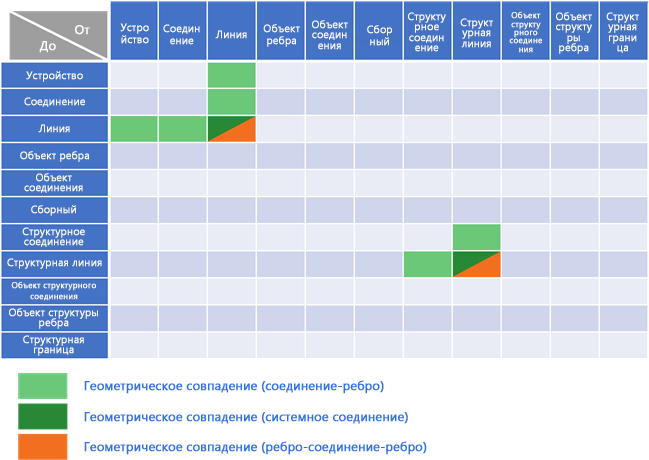

Допустимое геометрическое совпадение
Связность на основе геометрического совпадения допустима между точкой и линией, а также между двумя линиями с промежуточной точкой.
Цветные ячейки указывают на допустимое геометрическое совпадение между классами объектов в инженерной сети; правило может быть создано для определенных групп активов и типов активов.
Если два элемента-ребра имеют одну и ту же конечную точку и одни и те же Asset group и Asset type, эти объекты могут соединяться без определенного пользователем промежуточного соединения или сетевого правила. В этом случае создается системное соединение и связность устанавливается при проверке или включении топологии сети.
Связность ребро-соединение-ребро устанавливается между двумя ребрами, которые связаны промежуточным соединением. Темно-оранжевые ячейки выше поддерживают связность ребро-соединение-ребро между объектами. В таблице ниже перечислены все поддерживаемые отношения, включая класс, с помощью которого устанавливается связность.
Поддерживаемая связность ребро-соединение-ребро между классами:
Класс «От»
Класс «До»
Класс «Через»
Линия
Линия
Device, Junction
StructureLine
StructureLine
StructureJunction

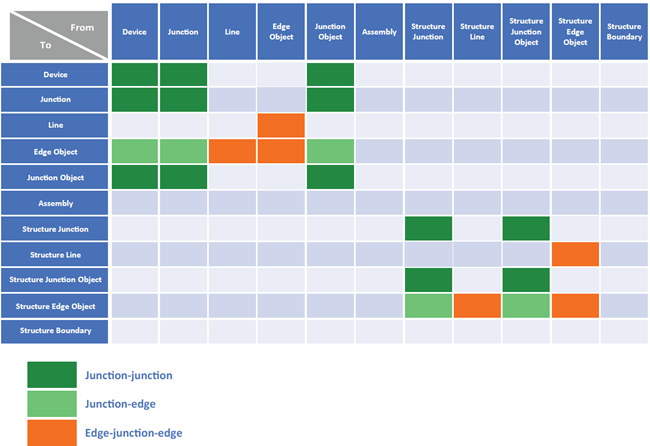

Допустимые соединения связности
Существует несколько типов связей связности, допустимых между объектами сети.
Цветные ячейки указывают на допустимые соединения связности между классами в инженерной сети; правило может быть создано для определенных групп активов и типов активов.
Темно-оранжевые ячейки выше поддерживают связность ребро-соединение-ребро между объектами сети. В таблице ниже перечислены все поддерживаемые отношения, включая класс, с помощью которого устанавливается связность.
Поддерживаемые соединения связности между классами:
Класс «От»
Класс «До»
Класс «Через»
Линия
EdgeObject
Device, Junction
StructureLine
StructureEdgeObject
StructureJunction
EdgeObject
EdgeObject
Device, Junction, JunctionObject
EdgeObject
Линия
Device, Junction
StructureEdgeObject
StructureEdgeObject
StructureJunction, StructureJunctionObject
StructureEdgeObject
StructureLine
StructureJunction

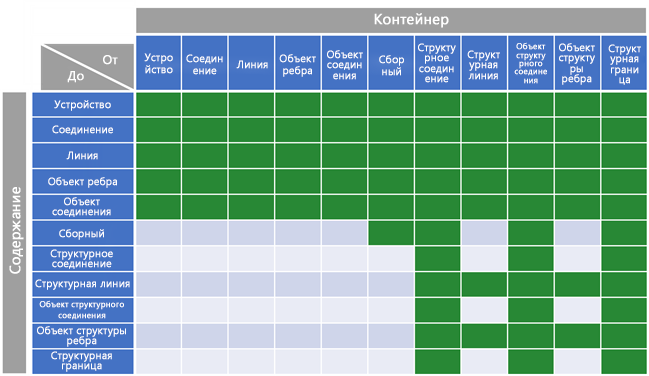

Допустимые связи содержания
В связи содержания объекты сети могут выступать в качестве контейнеров или ресурсов.
Цветные ячейки указывают на допустимые связи содержания между классами в инженерной сети; правило может быть создано для определенных групп активов и типов активов.
Ограничения объектов для контейнеров

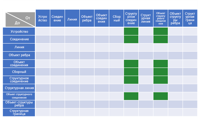

Допустимые связи прикрепления к структуре
В связи прикрепления к структуре объекты сети могут выступать в качестве структуры или вложения.
Цветные ячейки указывают на допустимые связи прикрепления к структуре между точечными объектами или объектами структурных соединений в инженерной сети; правило может быть создано для определенных групп активов и типов активов.
