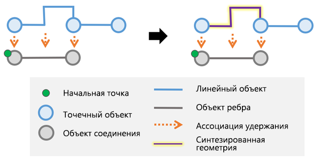

В приведенном ниже примере слева вы можете увидеть объекты-соединения и объекты-ребра (серые), которые содержатся в пространственных точечных и линейных пространственных объектах (синие) через связь содержания (оранжевые). На изображении справа видно, что если поместить начальную точку на один из объектов-соединений и запустить трассировку, то будет синтезирована геометрия с последующим ее выводом (выделено фиолетовым цветом) в результатах агрегированной геометрии. Когда геометрия выводится из пространственного контейнера объекта-ребра, исходная геометрия этого контейнера сохраняется.
При синтезе геометрии в результате агрегированной геометрии трассировка сохраняет геометрию контейнера объекта-ребра.

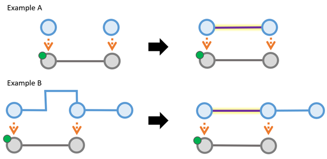

Ниже показаны примеры, когда объект-ребро (серый цвет) не содержится в пространственном объекте. В примере A линейный объект отсутствует. Вместо него точечные объекты (синие) содержат объекты соединений конечных точек (серые). Когда выполняется трассировка, геометрия синтезируется в виде прямой линии между конечными точками, как показано справа (выделено фиолетовым цветом). В случаях, когда контейнер конечной точки не является пространственным, местоположения определяются по первому пространственному объекту в иерархии содержания. В примере B показан аналогичный случай. На изображении слева виден линейный объект (синего цвета), но он не содержит объекта-ребра. В данном случае, справа, при выполнении трассировки исходная геометрия линейного объекта не сохраняется при синтезе геометрии (выделено фиолетовым цветом), поскольку объект-ребро не является ресурсом.
Трассировка синтезирует геометрию между конечными точками объекта-ребра, если в иерархии содержания для объекта-ребра отсутствует пространственный линейный объект.

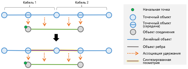

В ситуациях, когда объект ребра содержится в более чем в одном линейном контейнере, объединенная геометрия таких контейнеров возвращается в результатах агрегированной геометрии, как описано ниже:
Если объект-ребро является частью нескольких объектов, в результатах агрегированной геометрии будет возвращена объединенная геометрия.

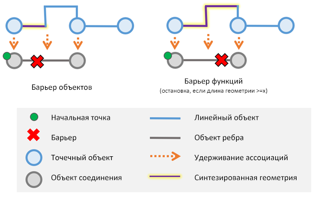

Поскольку параметр Синтезировать геометрию поддерживается в связке с типом результата Агрегированная геометрия, местоположение начальных точек и барьеров, расположенных в середине пролета вдоль объекта-ребра, может использоваться для возврата неполной геометрии, когда объекты-ребра являются частью линейных объектов. По умолчанию места трассировки размещаются вдоль объектов-ребер со значением процента вдоль, равным 0,5. Это можно изменить, изменив поле PERCENTALONG для начальной точки в классах объектов UN_Temp_Starting_Points и UN_Temp_Barriers.
Ниже показаны примеры, в которых барьер находится на середине пролета вдоль объекта-ребра. Значение PERCENTALONG вычисляется по геометрии контейнера объекта-ребра, чтобы вернуть неполную геометрию как результат агрегированной геометрии. Когда объект-ребро не является частью линейного объекта, PERCENTALONG игнорируется, и возвращается полная геометрия между конечными точками.
Места трассировки, расположенные в середине пролета вдоль объекта-ребра, могут использоваться для возврата в результат неполной геометрии, если они являются частью линейного объекта.

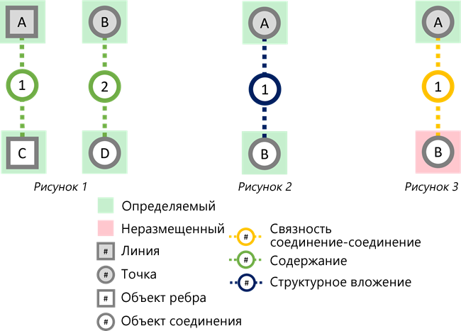

На рисунке 1 ниже объект ребра C и объект соединения D доступны для поиска через связи содержания с пространственными объектами, линией A и точкой B соответственно. Аналогично на рисунке 2 объект соединения B можно найти через связь структурного вложения с точечным объектом A.
Важно обратить внимание на то, что соединения связности соединение-соединение нельзя использовать для определения местонахождения непространственного объекта точки или ребра. На рисунке 3 показано, что даже если объект соединения В связан с точечным объектом А через соединение связности соединение-соединение, он все равно считается как недоступный для поиска, если у него нет другого соединения связности типа контейнера или структурного вложения по отношению к другому пространственному объекту или непространственному объекту, доступному для поиска.

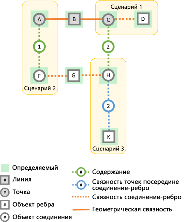

Объекты ребер также могут быть обнаружены, когда они связаны с соединением в его конечных точках, или в ситуациях, когда объект ребра связан с обнаруживаемым объектом соединения через связь связности соединение-ребро или соединение-средняя точка ребра.
См. примеры сценариев ниже:
  • В сценарии 1 объект-ребро D можно разместить через соединение связности соединение-ребро с точечным объектом C.
  • В сценарии 2 объект-ребро G можно разместить через соединение связности соединение-ребро с объектом-соединением F, который в свою очередь можно разместить через связность контейнера 1 с точечным объектом A.
  • В сценарии 3 объект ребра K можно разместить через соединение связности в средней точке соединение-ребро с объектом-соединением H, который можно разместить через соединение связности 2 с точечным объектом C.
Сценарии возможного размещения для объектов-ребер через соединения содержания и связности
