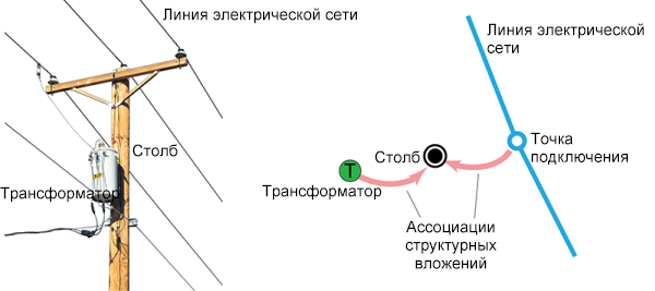

Иллюстрация ниже концептуально показывает, как трансформатор и точка подключения на линии электроснабжения соединены со столбом в структурной сети:
Прикрепления к структуре с другими элементами специализированной сети

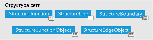

Структурная сеть состоит из классов пространственных объектов StructureJunction, StructureLine и StructureBoundary, а также таблиц StructureJunctionObject и StructureEdgeObject. Эти классы и таблицы создаются с системными атрибутивными доменами, назначенными системным полям для использования в инженерной сети и для использования которых необходима дополнительная настройка.
Следующее изображение показывает классы объектов и таблицы, которые составляют структурную сеть:
Классы объектов и таблицы в структурной сети
Более подробно классы пространственных объектов описаны ниже:
  • StructureJunction - представляет точечные объекты структур, такие как опорные мачты, бетонные плиты, колодцы, шкафы или центральное управление, которые поддерживают другие объекты. Они представляют собой компактные объекты, которые отслеживаются в системе учета активов организации.
  • StructureLine - отображает линейные объекты, например, траншеи, опорные тросы и кабельные каналы. Структурные линии содержат другие сетевые элементы, несущие такой ресурс, как электричество, газ, данные или вода.
  • StructureBoundary - представляет полигональные объекты-контейнеры, содержащие другие сетевые объекты. Например, граница структуры может представлять контур подстанции или центрального управления.
Ниже следует описание этих таблиц:
  • StructureJunctionObject - представляет структурные объекты соединения, которые содержат другие элементы, такие как предохранители или стойки.
  • StructureEdgeObject - представляет структурные объекты ребра, которые содержат другие элементы, такие как траншеи, каналы кабеля или микроканалы.
