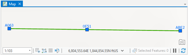

На следующем рисунке показаны объекты сети на географической карте:
  • Три синих точки подключения являются средними точками зеленой распределительной линии среднего напряжения.
  • Эти три синих точки – контейнеры объектов соединений сети, которые также являются средними точками трех объектов ребер проводной сети.
  • Зеленая линия среднего напряжения является линейным контейнером этих трех объектов ребер проводной сети.
Пример набора объектов сети на географической карте.

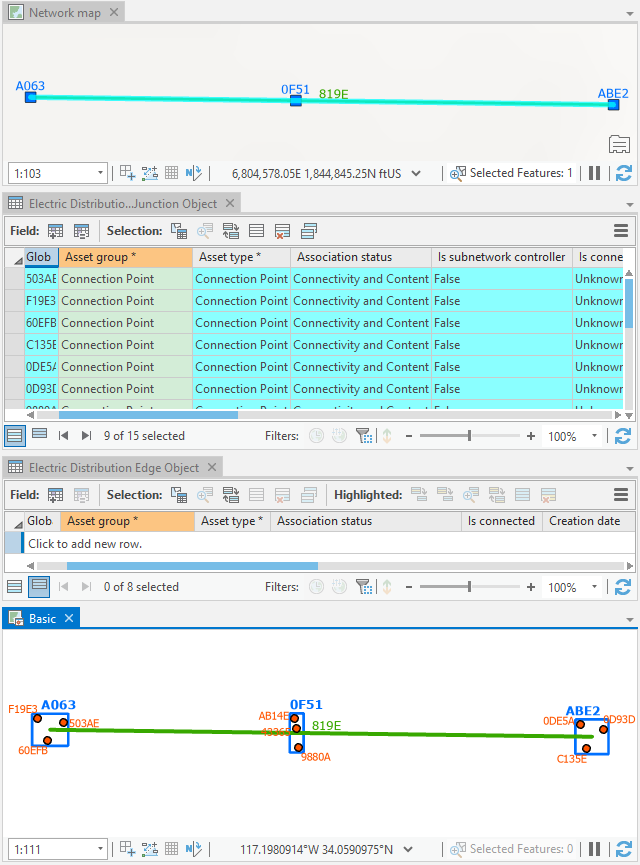

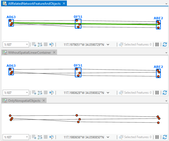

Карты схем ниже отображают схемы, которые представляют все или части этих объектов сети и их непространственных объектов содержимого.
Схемы, представляющие пример набора объектов сети и связанных с ними непространственных объектов
Во всех случаях каждая геометрия объектов схемы инициализируется одинаковым способом:
  • Когда они остаются в созданных схемах, точки подключения, которые являются пространственными контейнерами, отображаются как синие полигональные контейнеры схемы. Каждый центрируется как можно ближе к связанному с ним местоположению точки подключения и отображается вокруг его содержимого.
  • Когда он остается в создаваемых схемах, линейный контейнер среднего напряжения представляется в виде последовательности ребер схемы, соединяющих центр их синих полигональных контейнеров От и До.
  • Объекты соединений содержимого отображаются в виде оранжевых соединений схемы и размещаются по умолчанию внутри их синих полигональных контейнеров схемы.
  • Эти объекты соединений являются соединениями От и До объектов проводов, которые представлены как темно-серые ребра схемы.

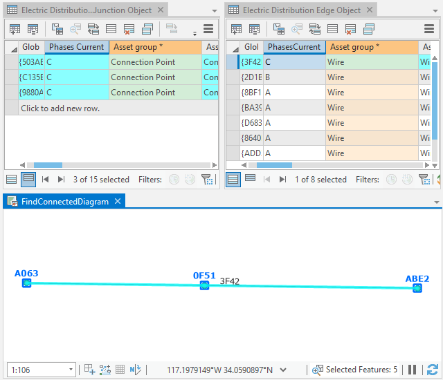

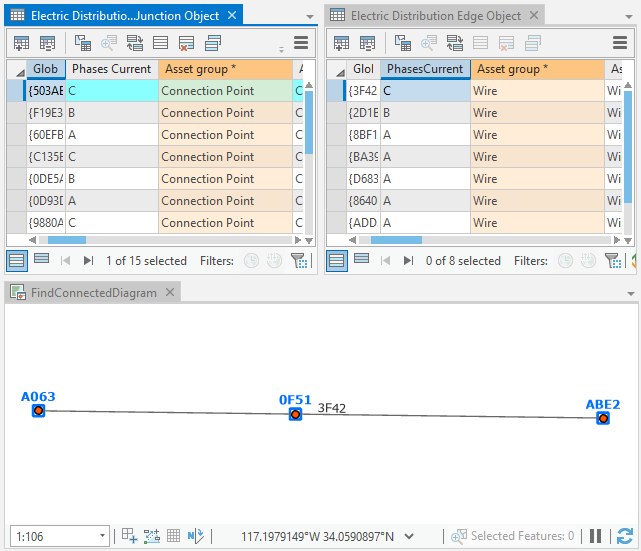

  • Схема ниже построена на основе пользовательского шаблона, который настроен на автоматический запуск правила Найти связанную трассировку из элементов сети, указанных в качестве входных, и систематическое удаление линейных контейнеров, которые могут присутствовать в конце построения схемы. Он отображает один объект соединения, выбранный в качестве входного в таблице Electric Distribution Junction Object.
    Схема на основе пользовательского шаблона
    Эта схема основана на пользовательском шаблоне, созданном из одного объекта соединения, выбранного в качестве входного.

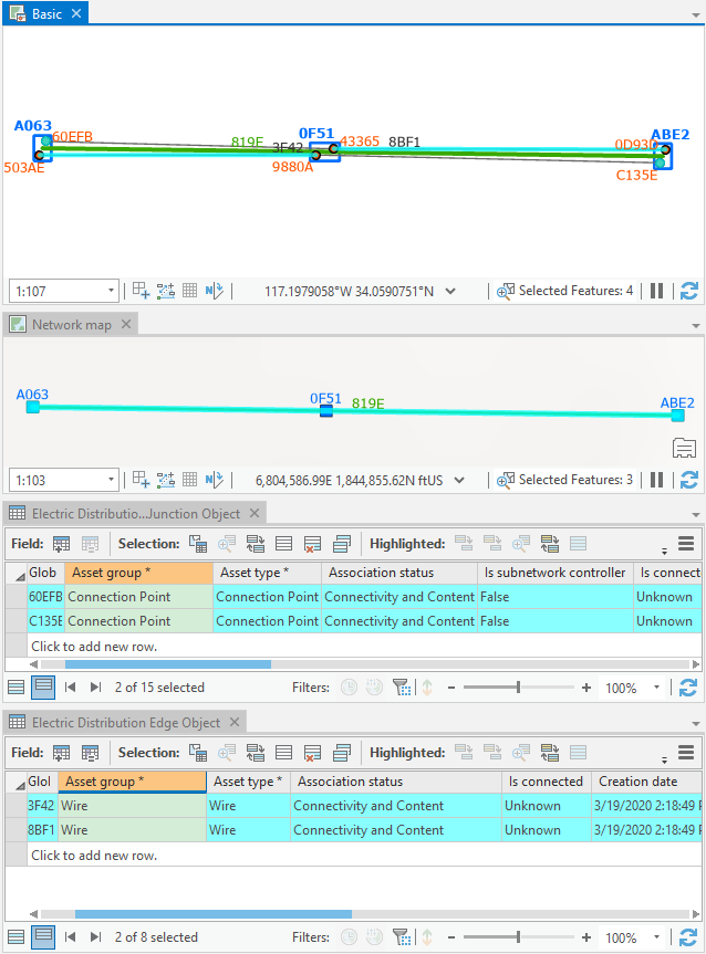

Например, на изображениях ниже показан результат выполнения команды Применить к картам, выполненной для карты-схемы Basic. Поскольку два соединения и два ребра, выбранные на схеме, представляют собой объекты соединений и ребер, соответствующие строки объектов сети выбираются в таблицах объектов на карте сети:
Объекты сети выбираются в непространственных таблицах после щелчка на Применить к картам

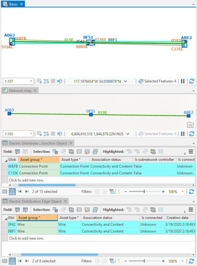

В этом случае, если вы хотите, чтобы процесс заполнения систематически выбирал пространственные объекты контейнеров, связанные с выбранными объектами сети в таблице объектов на карте сети, установите отметку Выбрать пространственные контейнеры при заполнении объектов ребер и соединений, представленных на карте-схеме на вкладке Схема сети диалогового окна Параметры сети. На рисунке ниже показан результат запуска команды Применить к картам из карты-схемы Basic.
Команда Применить к картам запускается из карты-схемы Basic.

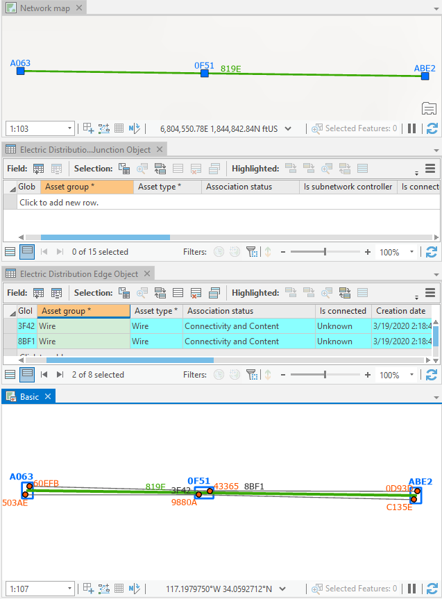

И наоборот, если вы выберете объекты соединения или ребер сети в таблицах непространственных объектов, на которые ссылается карта сети, и щелкнете Применить к схемам, связанные пространственные объекты схемы будут выбраны во всех открытых схемах, где они присутствуют.
Объекты схемы, выбранные на схеме после щелчка на Применить к схемам
