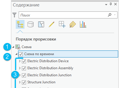

В ArcGIS Pro вновь создаваемые схемы сети отображаются в виде карты-схемы (номер 1 на изображении ниже). Это выполняется через слой схемы сети (номер 2 на изображении ниже), который представляет собой особый тип составного слоя.
Карта-схема, слой схемы сети и слои под слоем схемы сети
Слои схемы сети доступны, только при открытом виде карты.
Большинством характеристик каждого слоя или слоя группы подтипа в слое схемы сети, (номер 3 на рисунке выше), как и у любых других слоев, можно управлять при помощи команд на ленте, на вкладке Векторный слой и в диалоговом окне Свойства слоя.

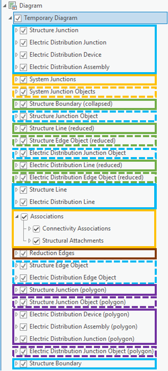

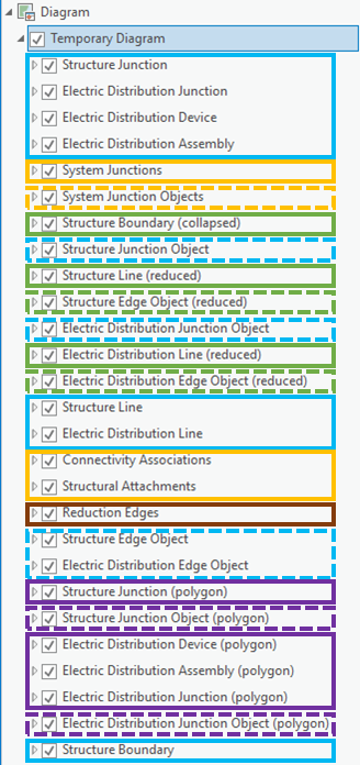

По умолчанию, когда включен режим Все слои, в этот слой схемы сети входят следующие слои:
  • Один стандартный слой для каждого исходного класса объектов сети или таблицы объектов, составляющих эту сеть (выделено синим цветом ниже)
  • Дополнительный набор стандартных слоёв
    • Слои, представляющие четыре особых элемента сети (оранжевым цветом ниже):
      • Два слоя, Системных соединений и Объектов системных соединений, предназначены для представления системных соединений вдоль линейных объектов и объектов-ребер. Эти элементы сети никогда не показываются на географических картах, но они могут стать видимыми в схемах, если они существуют как соединения «От» или «К» для линий сети или объектов-ребер, представляющих схему.
      • Два слоя, Связи связности и Прикрепления к структуре, предназначены для представления связей связности и прикрепления к структуре. Эти связи могут быть представлены в виде ребер в схемах, если в шаблоне схемы настроено правило Добавить связи связности или Добавить структурные вложения.
        Примечание:
        Начиная с Utility Network версии 6, управление этими слоями осуществляется в составном слое подтипа Связи для всех шаблонов схем. Это изменение также становится автоматическим для всех шаблонов схем, связанных с любой инженерной сетью, созданной ранее, как только она будет обновлена до версии 6. Использование составного слоя подтипа для этих ребер схемы позволяет повысить производительность при отображении и редактировании схем сети.
    • Один слой для каждого полигонального, линейного объекта или объекта-ребра контейнера сети, который может быть трансформирован как точечный объект в схемах (ниже зеленого цвета). Эти точечные объекты схемы можно создавать в схемах, если в шаблоне схемы настроены правила Свернуть контейнер или Сократить ребра, чтобы трансформировать полигональные и линейные объекты, а также объекты-ребра как точки схемы.
    • Один слой для каждого точечного объекта контейнера или объекта соединения контейнера сети, который может быть трансформирован как полигональный объект в схемах (ниже фиолетового цвета). Эти полигональные объекты схемы можно создать в схемах, если в шаблоне схемы настроено правило Развернуть контейнер.
    • Слои для представления схематичных рёбер, то есть чистые рёбра схем:
      • Один слой, Сокращение ребер (коричневый цвет ниже), представляет элементы сети, которые могут быть агрегированы в ваших схемах. Эти сокращенные ребра можно создать в схемах, если в шаблоне схемы настроено правило Сократить соединение или Свернуть контейнер.
      • Два слоя выделены для представления конкретных схематичных рёбер, которые могут быть созданы при генерации схем сети, связанных с инженерной сетью со Специализированной сетью телекоммуникаций; Виртуальная связность, используемая для представления неявных соединений между двумя секциями, и Предполагаемая связность для представления неявных соединений между двумя содержащимися сетевыми элементами.
        Примечание:
        Эти два дополнительных слоя не существовали в Utility Network до версии 8 и создаются только при наличии специализированной сети для инженерной сети.
Слой схемы сети для Utility Network версии 5 и более ранних
Слой схемы сети для Utility Network начиная с версии 6
Слой схемы сети как составной слой схемы сети по умолчанию для Utility Network версии 5 и более ранних
Слой схемы сети как составной слой схемы сети по умолчанию для Utility Network начиная с версии 6
