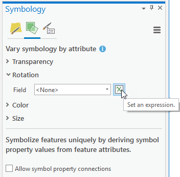

  4. Вверху панели Символы щелкните вкладку Изменение символов по атрибутам.
  5. Разверните раздел Вращение и щёлкните Задать выражение:
    Раздел Вращение во вкладке Изменение символов по атрибутам
    Внимание:
    Не выбирайте Поворот элемента непосредственно в списке Поле справа от кнопки Задать выражение. Инициализируемое по умолчанию выражение Arcade в данном случае выглядит примерно как следующее — $feature.UN_5_TmpJunctions.ROTATION — и является недопустимым. Убедитесь, что указанное вами выражение использует один из следующих синтаксисов:

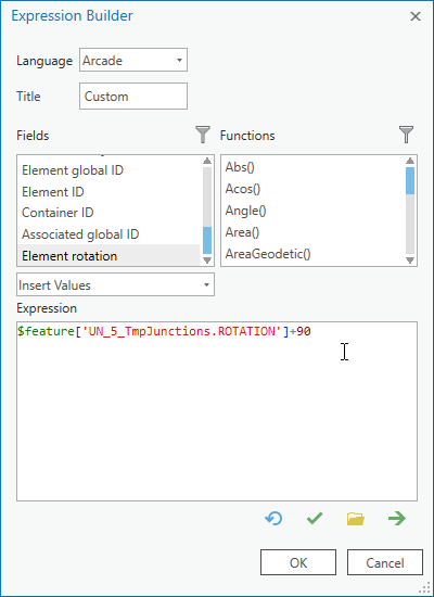

  6. В появившемся диалоговом окне Конструктор выражений в списке Поля дважды щелкните поле Element rotation.
  7. В зависимости от исходной ориентации используемых символов и стиля вращения – географического или арифметического, попробуйте установить 90 в поле Выражение, чтобы ориентация символа, показанного на панели Содержание и на схеме, была одинаковой, если Поворот элемента установлен на ноль.
    Пользовательское выражение для вращения соединений схемы
