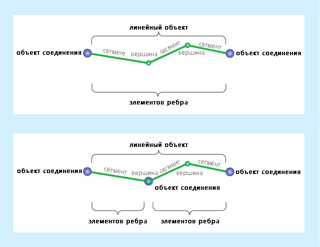

Элементы ребер
Сеть трассировки образуется на основе логической сети элементов ребер и соединений. Элементы ребер составляют логический компонент объекта ребра (или линии) в сети трассировки. Объект сложного ребра связан с набором элементов ребер в топологии сети.
Пример — участок магистрали, представленный единичным линейным объектом, может состоять из нескольких элементов ребер. В приведенном ниже примере добавление соединения со связностью посередине к сложному краю создает единый линейный объект (или ребро), состоящий из нескольких элементов ребер.
Наличие соединения со связностью посередине к сложному краю создает единый линейный объект (или ребро), состоящий из нескольких элементов ребер.
