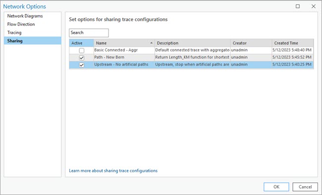

Начиная с ArcGIS Enterprise 10.9, именованные конфигурации трассировки, добавляемые в сеть трассировки в многопользовательском развертывании, могут совместно использоваться в веб-картах, веб-приложениях и полевых приложениях. Для включения в определение веб-карты именованная конфигурация трассировки должна быть сначала настроена как активная для общего доступа.
Для того, чтобы задать именованные конфигурации трассировки как активные для совместного использования, используется панель Общий доступ в диалоговом окне Опции сети. Для доступа к вкладке Общий доступ, щелкните средство запуска диалогового окна Установщик на вкладке Сеть трассировки в правом нижнем углу группы Инструменты и щелкните вкладку Общий доступ.
Вкладка Общий доступ содержит список всех конфигураций трассировки для сети трассировки в текущей карте.
Вкладка Публикация диалогового окна Опции сети
При необходимости, поставьте в этом диалоговом окне отметку Активно рядом с именованной конфигурацией трассировки. Именованная конфигурация трассировки активируется для общего доступа и будет включена в определение карты для веб-карты. Снимите отметку этой опции, чтобы отключить конфигурацию трассировки от общего доступа. Эта опция по умолчанию выключена, когда в сеть трассировки добавляются новые именованные конфигурации трассировки.
Более подробно о публикации веб-карты
