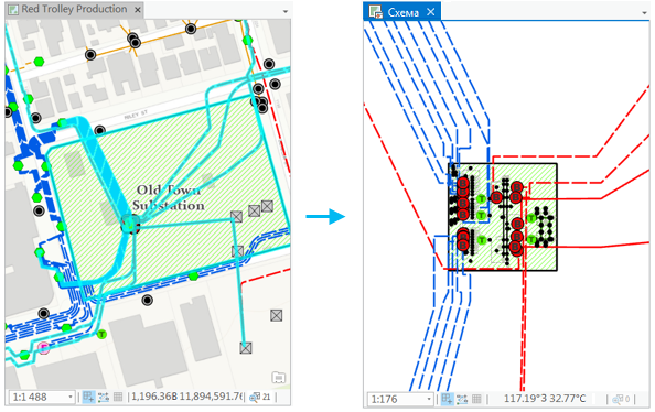

Схемы сети
Схемы сети - это представления сетевых объектов или элементов, участвующих в инженерной сети или в сети трассировки.
Пример схемы сети
Они содержат соединения схемы, ребра и контейнеры, относящиеся к объектам инженерной сети или сети трассировки. Схема сети основана на шаблоне схемы. Чаще всего она показывается в виде карты-схемы, как слой схемы, отображающийся на основе определения слоя схемы. Любая вновь созданная схема сети является временной и в базе данных помечается, что она будет удалена при закрытии последнего вида карты-схемы. При необходимости вы можете сохранить схему сети в базе данных, нажав кнопку Сохранить схему .

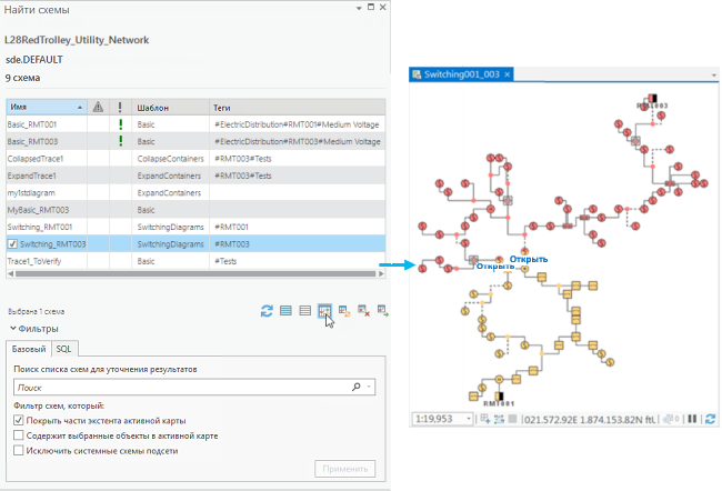

Команда Сохранить схему
Это позволяет использовать схему более чем в одном сеансе ArcGIS Pro и открывать ее через панель Найти схемы.
Повторное открытие схемы с помощью панели Найти схемы
В течение своего жизненного цикла схема может стать несогласованной относительно пространства топологии сети. Чтобы сделать несогласованную схему снова согласованной, можно обновить схему. При обновлении схемы ее содержимое синхронизируется с объектами и элементами сети, поэтому изменения в этих сетевых элементах отражаются на схеме.

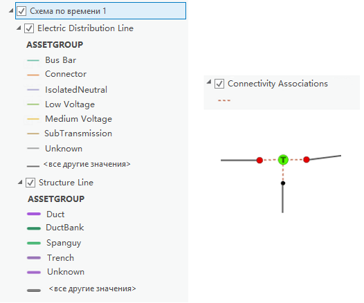

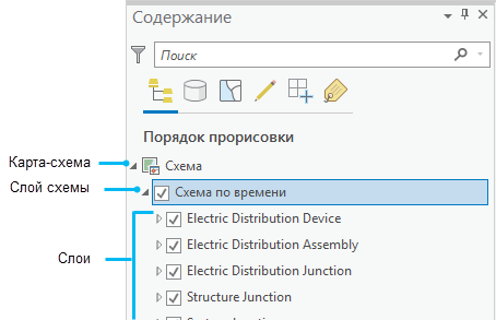

Слой схемы
Слой схемы – это составной слой, содержащий векторные слои с данными, которые связаны между собой в нескольких классах объектов схемы и связанных с ними классами источников сети или таблицами объектов.
Слой схемы, на который ссылается карта-схема
Более подробно о слоях схем

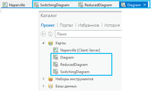

Карта-схема
Карта-схема – это пространство, на котором по умолчанию отображается схема сети. Когда создается новая схема, она открывается в виде карта-схемы, а элемент проекта карта-схемы появляется на панели Каталог. Карты-схемы могут храниться в проекте. Как и в случае с любой другой картой, у вас может быть несколько видов карт, связанных с картой-схемой. Однако конкретно для этого типа карт закрытие последнего вида карта-схемы удаляет элемент карта-схемы из списка Карты проекта.
Карты-схемы

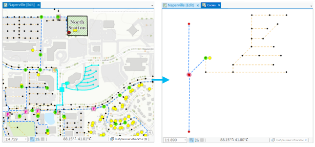

Стандартные схемы
Стандартная схема создаётся из сетевых объектов или элементов, либо из местоположений трассировок сети, предоставленных в качестве входных данных. Она представляет собой любую часть сети трассировки или инженерной сети. Стандартные схемы, связанные с инженерной сетью, могут включать объекты или элементы сети, принадлежащие любой специализированной сети; традиционным специализированным сетям и специализированным сетям телекоммуникаций.
Узнайте больше о создании стандартных схем

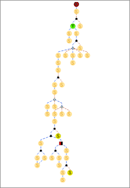

Системная схема подсети
Системная схема подсети — это хранимая схема сети, представляющая подсеть в традиционной специализированной сети. Системные схемы подсети полностью управляются с помощью инструмента Обновить подсеть; то есть инструмент создает, обновляет и удаляет схему.
Подробнее о системных схемах подсетей

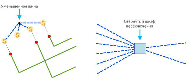

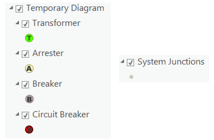

Пример 1 соединений схемы
Эти примеры соединений схемы являются точечными объектами сети и системными соединениями.
Пример 2 соединений схемы
Эти примеры соединений схемы представляют собой уменьшенную шину и свернутую границу структуры.

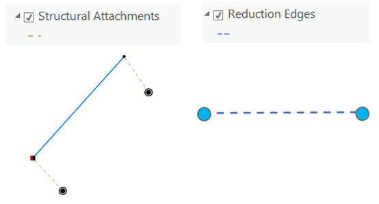

Пример 2 ребер схемы
Этот пример ребер схемы представляет собой структурные вложения и ребра упрощения.

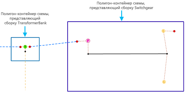

Контейнеры схемы
Контейнеры схемы представляют собой сетевые объекты или объекты соединений, которые содержат другие сетевые объекты или элементы, включая следующие:
  • Точечные соединения такие как структурные соединения, сборки или определенные точечные устройства
  • Объекты соединений, такие как структурные объекты
  • Полигоны структурных границ
Пример контейнера полигонов схемы
Они описываются полигональной геометрией, независимо от геометрии соответствующих связанных объектов сети. Геометрия контейнера схемы вычисляется так, чтобы контейнер всегда закрывал свое содержимое.
Полигональная геометрия контейнера схемы всегда закрывает содержимое.

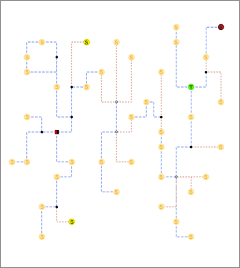

Компоновка схемы
Компоновка схемы – это алгоритм, использующийся для уточнения и нормализации расстояний между объектами схемы.
Пример 1 компоновки схемы
Этот пример компоновки схемы получен с использованием компоновки Ребра квадрата, после компоновки Сетка.

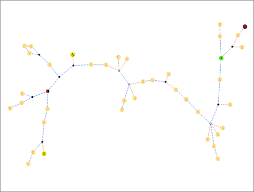

Пример 2 компоновки схемы
Этот пример компоновки схемы получен с использованием компоновки Развитое дерево.
Пример 3 компоновки схемы
Этот пример компоновки схемы получен с использованием компоновки Направленная сила. Компоновки схемы можно запускать на лету либо для всего содержимого, либо частей схемы сети, отображаемых в виде карты-схемы. Компоновку схемы можно также настроить в шаблоне схемы для автоматического запуска при создании схемы. В шаблоне могут автоматически запускаться несколько компоновок, по очереди – в определенном порядке, причем каждый раз на основе шаблона создается схема.
