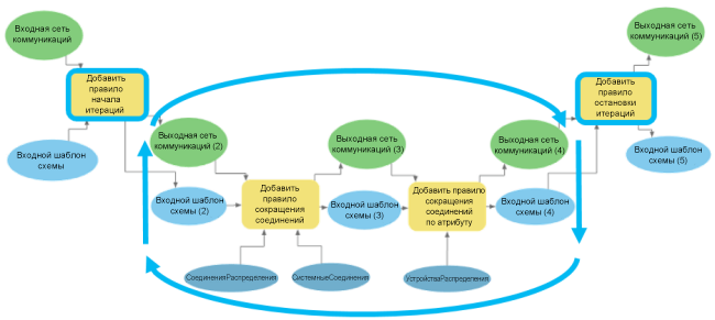

Требуется два специальных правила – итерация Начало и Остановка – чтобы сделать вашу последовательность правил итеративной. Эти применяется в том случае, если вам необходимо настроить множество правил сокращения соединений. Эти соединения подключаются к одному другому соединению и как следствие изменяют число соединений, подключающихся к остающимся целевым соединениям во время их исполнения.
  • Правило итерации Начало используется для указания начала последовательности правил, на котором процесс построения схемы будет выполнять итерацию или цикл.
  • Правило итерации Остановка используется для указания окончания последовательности правил, на котором процесс построения схемы будет выполнять итерацию или новый виток.
Эти два специальных правила особенно полезны при конфигурации последовательности правил, которые содержат в очереди несколько правил сокращения соединения. Так как правила сокращения соединений, подключающихся к одному другому соединению изменяют число подключения остающихся соединений, те остающиеся соединения потенциально становятся новыми кандидатами для правила сокращения, которое выполнялось ранее. Из-за правил Начало и Остановка процесс построения повторяется для указанной последовательности, пока не останется соединений для сокращения.
Чтобы добавить правила итерации Начало и Остановка для шаблона, используйте инструменты Добавить правило начала итераций и Добавить правило остановки итераций.
Пример правил итерации Начало и Остановка
Внимание:
Сокращение трех и более соединений занимает много времени, его следует выполнять после завершения всех остальных правил сокращения соединений. Чтобы оптимизировать производительность создания и обновления схемы, избегайте правил сокращения смешанных соединений, которые обрабатывают соединения для максимум двух других соединений и минимум еще трех соединений в пределах одного прохода. Рекомендуемый процесс выглядит так:
  1. Настройте первый проход правил сокращения на обработку соединений между максимум двумя другими соединениями.
  2. Настройте второй проход правил сокращения на обработку соединений между минимум тремя другими соединениями.
