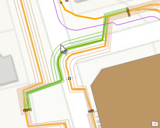

    Выбор в качестве примера линейного контейнера на карте
    Изображение A1 — выбор примера линейного контейнера на карте.
    Схема Basiс, созданная из примера линейного контейнера
    Изображение A2 — схема Basiс, созданная из примера линейного контейнера.
    Изображение A1 показывает линейный контейнер, использующийся как единственный входной на карте сети для создания схемы Basic.
    Изображение A2 иллюстрирует, как этот линейный контейнер и два точечных контейнера, с которыми он связан, представлены в полученной схеме Basic. Так как на карте в качестве входных не был выбран ни один объект содержания собственного контейнера, и ни один объект содержания связанных с ним точечных контейнеров, это содержание не показано в схеме Basic.

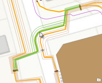

    Схема Basiс, созданная из примера линии, которая не является содержимым
    Изображение А3 — выбор на карте примера линии, которая не является содержимым.
    Изображение A4 — схема Basiс, созданная из примера линии, которая не является содержимым.
    Изображение A3 показывает линейный объект сети, использующийся как единственный входной объект на карте сети для создания схемы Basic. Линия является стандартным элементом, то есть она не является ни содержимым, ни контейнером.
    Изображение A4 иллюстрирует, как этот линейный объект сети и два точечных объекта сети, с которыми она связана, представлены в схеме Basic. Так как одна из конечных точек (та, что справа) является содержимым, она отображается в схеме с её контейнером, прямоугольным полигоном вокруг него.

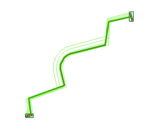

Схемы CollapseContainers
Шаблон CollapseContainers сворачивает все содержание в схеме, независимо от геометрии контейнеров. Конфигурирование шаблона последовательно запускает следующие правила:
Схема CollapseContainers отображает контейнеры без содержимого: прямоугольные полигональные объекты не отображаются в схеме CollapseContainers.
  • Любой точечный или линейный контейнер, независимо от того, является ли он исходным или нет для построения схемы, отображается в диаграмме CollapseContainers так же, как он отображается на карте. Но полигональные контейнеры в сети, преобразуются в точечные объекты в созданной схеме.
    Изображение С1 — выбор примера линейного контейнера на карте.
    Схема CollapseContainers, созданная из этого линейного контейнера
    Изображение C2 — схема CollapseContainers, созданная из этого примера линейного контейнера.
    На изображении C1 показан линейный контейнер — зеленая широкая линия, использующийся как единственный входной на карте сети для создания схемы CollapseContainers.
    Изображение C2 иллюстрирует, как этот линейный контейнер представлен в полученной схеме CollapseContainers. Он представлен как ребро схемы без какого-либо содержимого. Два структурных соединения, связанных с контейнером, отображаются в схеме без содержимого.
