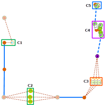

На графике ниже показан пример использования при сворачивании элементов схемы:

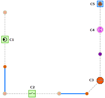

  • На изображении A показан пример схемы. Она связывает 5 объектов контейнеров:
    • Два коммутационных блока C1 и C2
    • Один блок предохранителей – C3
    • 1 распределительное устройство – C4
    • Одна группа трансформаторов – C5
    Все эти контейнеры раскрыты и показаны на схеме, как полигональные контейнеры, расположенные вокруг их содержимого.
    Контейнеры с C1 по C5 развернутые на схеме полигональные объекты контейнеров
    Изображение A – все полигональные объекты контейнеров с C1 по C5 в развернутом виде на схеме.

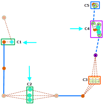

  • На изображении B на схеме выделены коммутативные устройства. Это содержимое контейнеров C1, C2 и C4.
    Все коммутативные устройства, выбранные на схеме
    Изображение B – все коммутативные устройства показаны как выбранные объекты схемы.

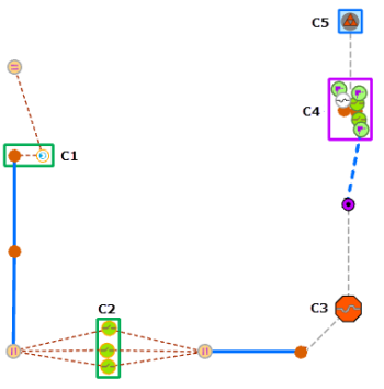

  • На рисунке C показан пример схемы, полученный в случае, когда шаблон настроен на сворачивание всех контейнеров.
    Систематически свернутые контейнеры
    Изображение C ­— все контейнеры сворачиваются систематически.

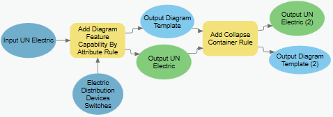

Между двумя шаблонами – используемого для получения изображения C и используемого для получения изображения D, – есть различия в определении правила. Правило Возможности объекта схемы применяется перед правилом Свернуть контейнер.
Правило Свернуть контейнер
Правило Свернуть контейнер после задания возможностей для элементов схемы

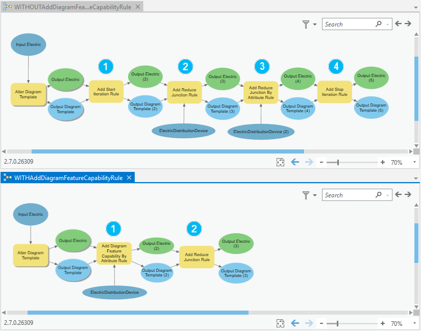

Например, предположим, что вы хотите сократить все соединения на схемах, кроме переключателей. Существует два способа настройки построения схемы: в одном случае правило Добавить возможности объекта схемы не выполняется, в другом – выполняется.
Конструкторы моделей шаблонов схем с использованием или без использования инструмента Добавить правило возможности объектов схемы по атрибуту
Без использования инструмента Добавить возможность объекта схемы по правилу атрибута или Добавить возможность объекта схемы по категории конструктор модели должен выполнить итерацию по двум правилам Сократить соединение; то есть он должен быть настроен на объединение четырех правил, как показано ниже:
  • Правило начала итераций (1)

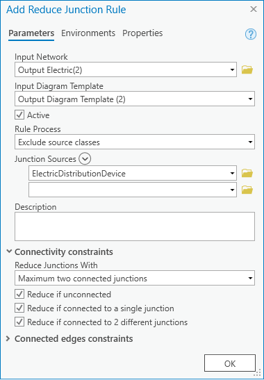

  • Правило Сократить соединение для сокращения соединений, кроме тех, которые находятся в исходном классе DistributionDevice (2)
    Правило, сокращающее любые соединения, кроме тех, которые находятся в исходном классе DistributionDevice

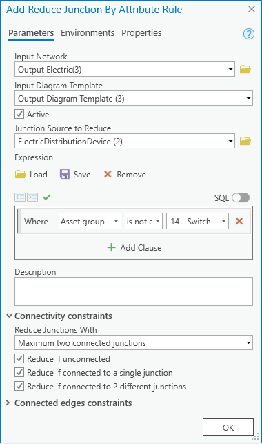

  • Правило Сократить соединение для сокращения любых устройств электрораспределения, кроме переключателей (3)
    Правило, сокращающее любые устройства электрораспределения, кроме переключателей
  • Правило Остановка итерации (4)

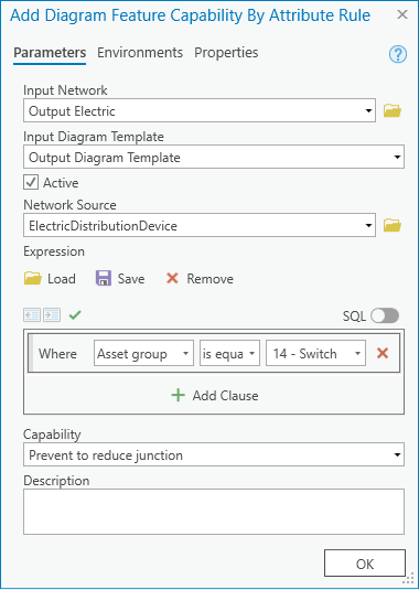

При использовании инструмента Добавить правило возможности объектов схемы по атрибуту необходимы только два правила:
  • Правило Добавить возможности объекта схемы для предотвращения сокращения переключателей (1)
    Правило, предотвращающее сокращение переключателей

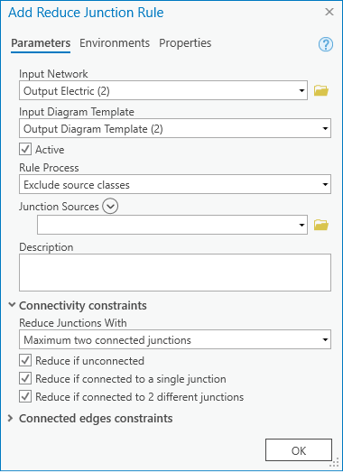

  • Правило Сократить соединение для сокращения любых соединений независимо от их исходного класса (2)
    Правило, сокращающее любые соединения независимо от их исходного класса

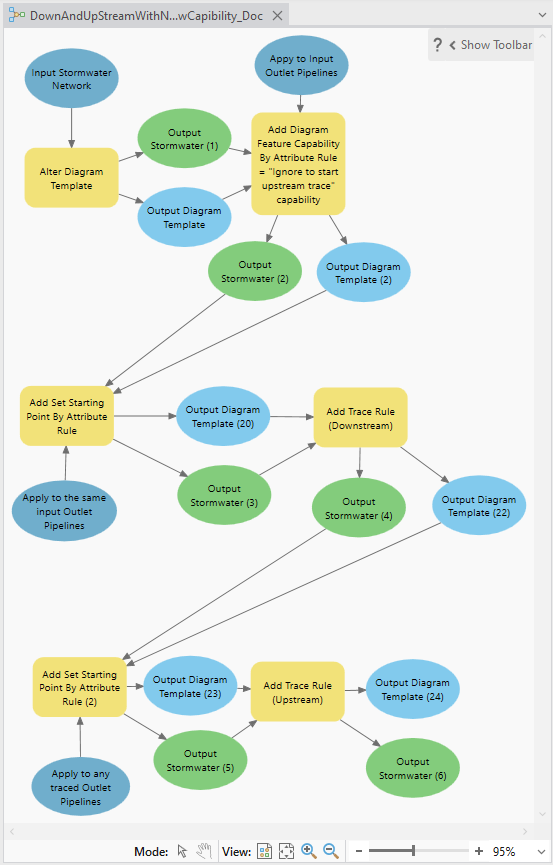

Игнорировать для начала трассировки вверх или вниз по течению
Включение возможностей Игнорировать для начала трассировки вверх по течению или Игнорировать для начала трассировки вниз по течению для объекта сети приведет к тому, что этот объект не будет рассматриваться в качестве начальной точки любым Правилом трассировки, настроенным позже в последовательности правил для трассировки вверх или вниз по течению.
Например, предположим, что вы хотите создать пользовательский шаблон для генерации схем, начинающихся с любых выходов входной трубы, которые будут отображать как трассировки вниз по течению к этим выходам входной трубы, так и трассировки вниз по течению, относящиеся только к трассированным выходам нисходящей трубы. В этом случае в начале последовательности правил пользовательского шаблона можно задать инструмент Добавить возможность объекта схемы по правилу атрибута с возможностью Игнорировать для начала трассировки вверх по течению, чтобы пометить любые выходы входной трубы, которые следует игнорировать в качестве начальных точек любой трассировкой вверх по течению, которая может быть настроена позже в последовательности правил. Модель геообработки для создания такого шаблона схемы должна выглядеть следующим образом:
Пример использования возможности Игнорировать для начала трассировки вниз по течению

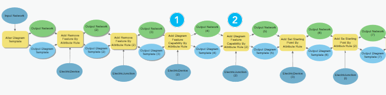

Настройка построения сложных сетевых схем с помощью правил Добавить возможности объекта схемы
Настройка правила Добавить возможности объекта схемы в разумных местах последовательности правил шаблона схемы также позволяет предотвратить свертывание некоторых элементов, существующих во время выполнения правила, или сокращение устройств с определенными характеристиками, в то время как устройства с такими же характеристики, но представленные позже в процессе построения схемы, будут сокращены.
Например, представьте, что вы хотите создать схемы, которые будут представлять результаты трассировки как восходящего, так и нисходящего подключения, начиная с группы трансформаторов или распределительного узла, выбранного в качестве входных данных на карте. Затем вы хотите сохранить некоторые интересные переходы восходящего подключения, при этом максимально уменьшив количество пересечений нисходящего подключения, чтобы в основном сосредоточиться на местах обслуживания. В этом случае правило Добавить возможности объекта схемы можно использовать несколько раз, как показано в построителе модели шаблона схемы ниже.
  • В первой части этого построителя шаблонных моделей вы должны сосредоточиться на группе трансформаторов или распределительном узле, которые шаблон ожидает в качестве начальной точки ввода для восходящей и нисходящей трассировок. Для этого вы можете настроить модель следующим образом:
    • Добавьте правила Удаления объектов, чтобы удалить любые сетевые объекты, которые могут быть выбраны в качестве входных, но не являются группой трансформаторов или распределительным узлом, привязанным к уровню, который вы хотите отслеживать.
    • Настройте правила Добавить возможности объекта схемы, чтобы предотвратить свертывание контейнера, относящегося к группе трансформаторов (1) или распределительным узлам (2).
    • Отметьте группу входных трансформаторов или распределительное соединение как отправную точку для правил трассировки, которые будут выполняться на следующих этапах.
    Схема показывает входные начальные точки

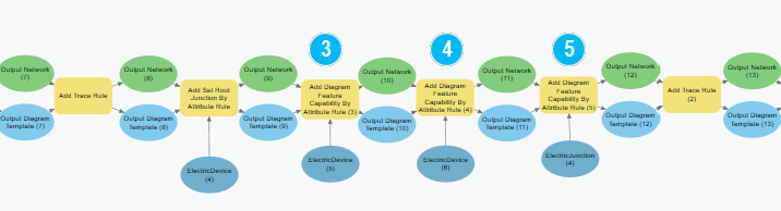

  • Вторая часть построителя шаблонной модели касается правил трассировки.
    • Начните с восходящей трассировки, которая будет выполняться с указанной начальной точки.
    • Пометьте восходящий контроллер подсети, возвращенный восходящей трассировкой, как корневое соединение для древовидной структуры, которая будет выполняться в конце процесса построения сетевой схемы.
    • Настройте правило Добавить возможности объекта схемы (3), чтобы предотвратить схлопывание контейнера вышестоящего контроллера подсети.
    • Настройте правило Добавить возможности объекта схемы (4), чтобы предотвратить сокращение работы любых вышестоящих устройств, таких как переключатели, предохранители, трансформаторы, автоматические выключатели и контроллер подсети.
    • Установите правило Добавить возможности объекта схемы (5), чтобы предотвратить сокращение любых восходящих соединений, таких как точки подключения.
    • Запустите трассировку вниз по течению. Она будет выполняться с той же начальной точки, что и восходящая трассировка.
    Схема восходящей трассировки и предотвращения сворачивания и сокращения некоторых трассированных восходящих соединений перед нисходящей трассировкой

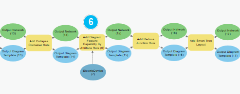

  • На последнем этапе вы устанавливаете правила схемы, которые упростят график сетевой схемы и раскладывают его:
    • Добавьте правило Свернуть контейнер, чтобы сворачивать все контейнеры.
    • Настройте правило Добавить возможности объекта схемы (6), чтобы предотвратить сокращение устройств определения местоположения.
    • Добавьте правило Сократить соединение, чтобы сократить соединения на схеме независимо от связанного с ним класса сетевого источника.
    • Запустите компоновку Развитое дерево сверху вниз.
    Схема, предотвращающая сокращения местоположений обслуживания и максимально сокращающая все соединения

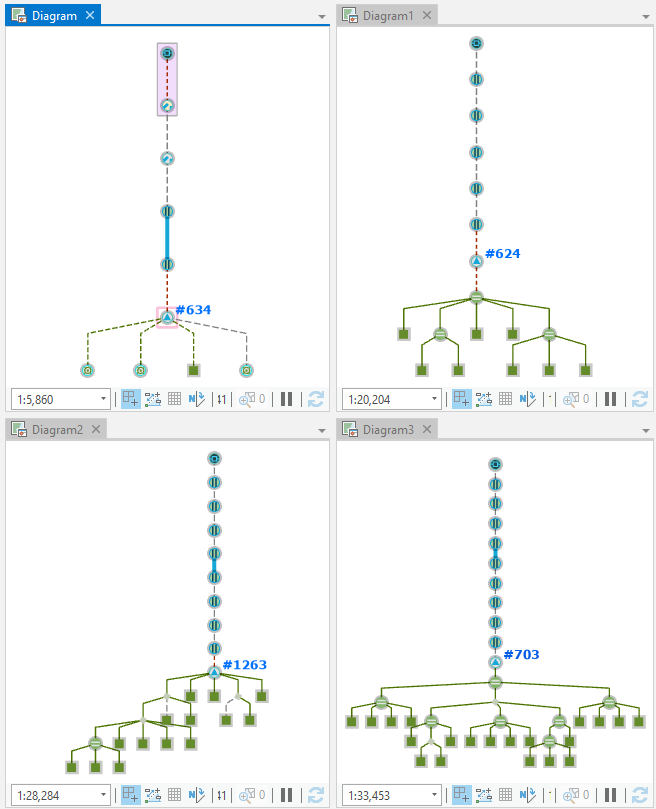

На следующем снимке экрана показаны некоторые образцы сетевых схем, основанные на настроенном шаблоне схемы с помощью конструктора модели шаблона, описанного выше. Группа трансформаторов, используемая в качестве входных данных для каждого поколения схемы сети, отображается с синей меткой, показывающей его Facility ID:
Пример схем, в которых смешиваются результаты трассировки восходящего и нисходящего потоков и сильно сокращаются или сворачиваются объекты с использованием правил Добавить возможности объекта схемы
