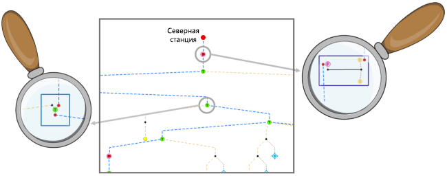

Размещение объектов содержания
Большинство алгоритмов компоновки работают с определенной опцией, Сохранить контейнеры, что позволяет контролировать обработку объектов содержания алгоритмом. При использовании опции Сохранить контейнеры имейте в виду следующее:
  • Когда эта опция включена, алгоритм компоновки выполняется в верхней части схемы и таким образом сохраняет относительное положение:
    • Всех объектов, связанных со структурным соединением или сборкой устройства внутри его структурного устройства, или контейнером полигона схемы сборки.
    • Всех объектов, связанных с линейным контейнером, вокруг его схемы линейного контейнера. Эти объекты отображаются вдоль этого линейного контейнера.
    Результат компоновки Развитое дерево с включенной опцией Сохранить контейнеры
  • При отключении этой опции, алгоритм компоновки обрабатывает как объекты содержания, так и все остальные объекты схемы.
