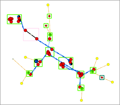

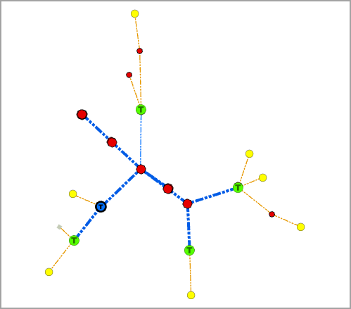

На рисунке ниже показаны примеры схемы до и после применения компоновки Сжатие:
Пример схемы до и после применения компоновки Сжатие
Здесь показана компоновка схемы после применения компоновки Сжатие.
Пример схемы после применения компоновки Сжатие

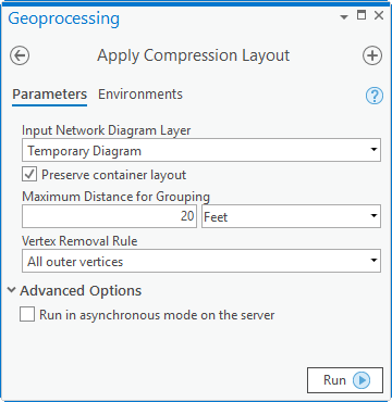

Параметры компоновки Сжатие
Параметры инструмента Применить компоновку Сжатие
В разделах ниже поясняются основные параметры компоновки схемы Сжатие.
Сохранить компоновку контейнера
Большинство алгоритмов компоновки работает с опцией Сохранить компоновку контейнера. Когда эта опция включена, она позволяет вам управлять приложением алгоритма, чтобы он выполнялся на верхнем графе схемы. При отключении этой опции, алгоритм применяется как к объектам содержания, так и ко всем остальным объектам схемы.
Более подробно об опции Сохранить компоновку контейнера
Максимальное расстояние для группировки
Этот параметр применяется для того, чтобы определить, когда соседние узлы должны считаться частью одной и той же группы узлов. Группа соединений ведет себя как один верхний контейнер, который во время исполнения алгоритма будет перемещаться как единый узел. Она может содержать узлы и контейнеры. Для группирования двух узлов вместе требуется выполнение двух условий: они должны быть соединены связью, и расстояние между ними должно быть меньше, чем максимальное значение, введенное пользователем. Группа узлов не может состоять из двух узлов (или контейнеров), расположенных слишком близко, но не соединенных между собой. Если указано очень маленькое значение для Максимальное расстояние для группировки, то алгоритм может не применить никакую группировку в принципе.
