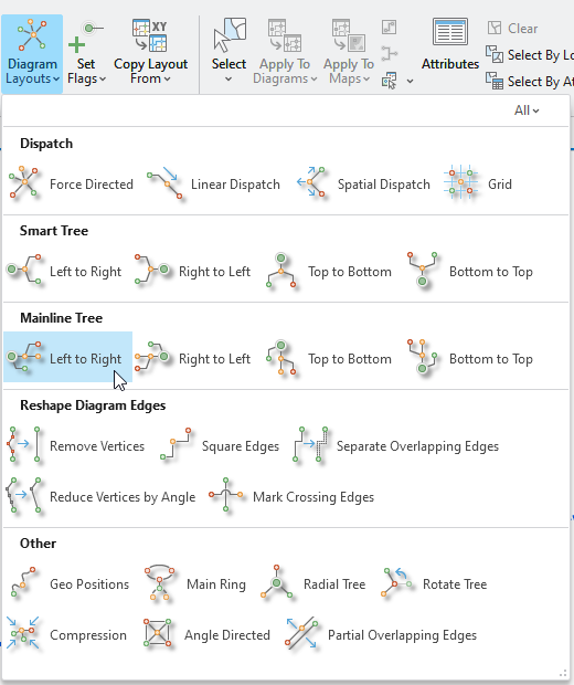

  7. Щелкните стрелку вниз на кнопке Компоновки схемы в группе Компоновка и щелкните желаемую компоновку в галерее:
    Галерея Выбор компоновки
